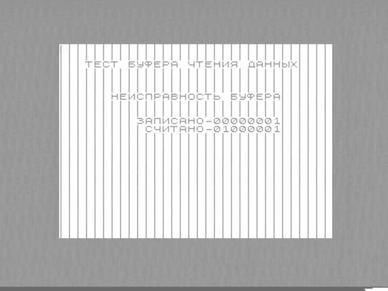

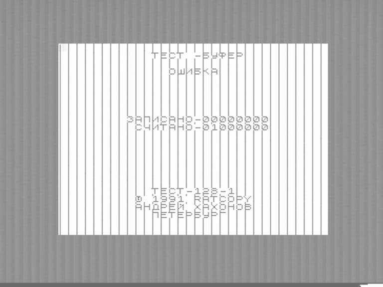

    По умолчанию Давайте все-таки вернемся к ремонту профика :)
    Итак, три теста (два 128х и один 48ой) выдают одну и туже ошибку.
    подскажите, плз, где у профи 3.2 это буфер то? в какую сторону смотреть?
    вот что пишет описание теста 48 про ошибку буфера:
    Шаг 5. "Тест буфера чтения данных"
    (выполняется моментально)
    Несколько попыток записи-чтения в ячейку ОЗУ с адресом #4000
    различных значений ("бегущая 1", "бегущий 0").
    Если всё в порядке выводится "БУФЕР ИСПРАВЕН",
    иначе выводятся записанное и считанное значения и чёрный бордюр на некоторое время (без звука).
    Это похоже где-то вокруг U19 (на 6м листе)
    Память вроде работает нормально (видео выводит нормально), похоже проблема в чтении памяти процессором, U19 как раз за это и отвечает. Если конкретнее - ее 17 и 16 ноги, поверять на сопли, прозванивать.
    я как раз на нее и смотрю. криминала пока не нахожу (
  9. #78
    13.03.2006
    Колпино
    1,250
    Либо 16 нога не контачит с процессором (в таком случае, судя по плате, обрыв должен быть у самой ноги), либо 17я, опять же не контачит с памятью (точнее она соединена с 17 ногой U8).

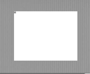

    Либо 16 нога
    все контакты на месте меняю микруху...

    вот картинка с выпаенной микросхемой. глюк явно на экране и соответствует описанию в тесте с адреса 4000
