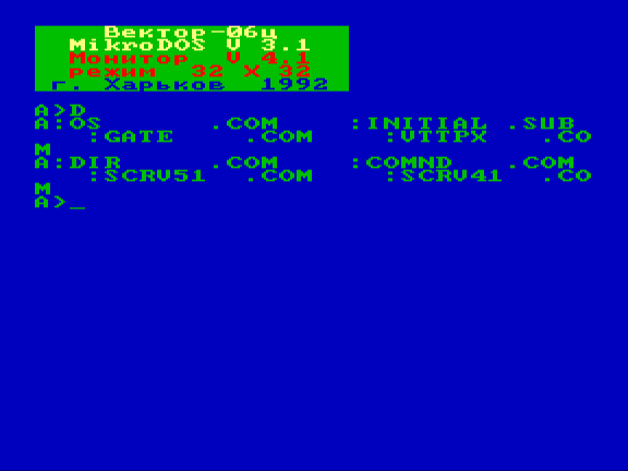

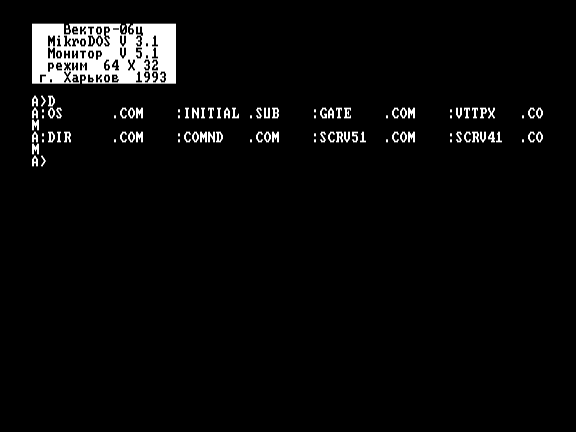

    На телеграм-канале, посвящённом Вектору, была интересная ссылка на архив ПО, и там есть несколько неизвестных вариантов МДОСа, а именно:
    MikroDOS ver.3.1, монитор ver.5.1, режим 64 х 32, г. Харьков, 1993г.:
    MikroDOS ver.3.1, монитор ver.4.1, режим 32 х 32, г. Харьков, 1992г.:
    Тот самый легендарный "цветной мдос"?

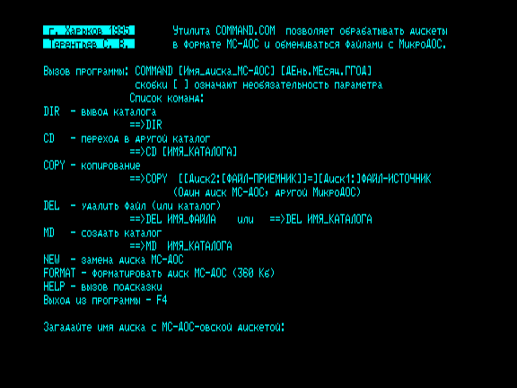

    Ну и ещё есть немного всяких утилит под МДОС, в том числе, например, Работа с дисками MS-DOS. (C) Терентьев С.В. (г. Харьков, 1995г.).:
