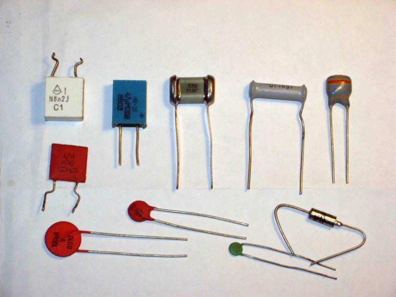

    Пасиб всем откликнувщимся, вижу этот вопрос очень эмоциональный ;-) на грани религиозной войны, но в принципе я понял. Ещё для общего развития прокоментируйте фото с кондюками (или как я думаю кондюками) которые у меня есть.
    З.Ы. И ещё вопрос, есть некоторое кол-во неюзанных электролитов советских К50, я знаю про их не высокое качество, интересны в принципе номинальные сроки хранения конденсаторов различных типов без потери характеристик?
    К50-6 - Абовянского завода сразу в мусор.
    К50-35 - фифти-фифти, т.е. если нет ничего лучше то оставь, если есть - тоже в мусор.
    Вообще, еще решаю для себя дилемму - современные LoESR это очень хорошо, но что с ними будет скажем через 10 лет?

    Обычно садятся электролиты (высыхание и т.п.). Керамика десятки лет без проблем работает.
    Если это К50-6 в алюминиевом корпусе с резиновой пробкой, то они очень ненадежные.
    Такие электролиты, как на снимке справа, металл+стекло, служат долго.
    Красный квадратный 47н на снимке можно как раз на м/с поставить.
