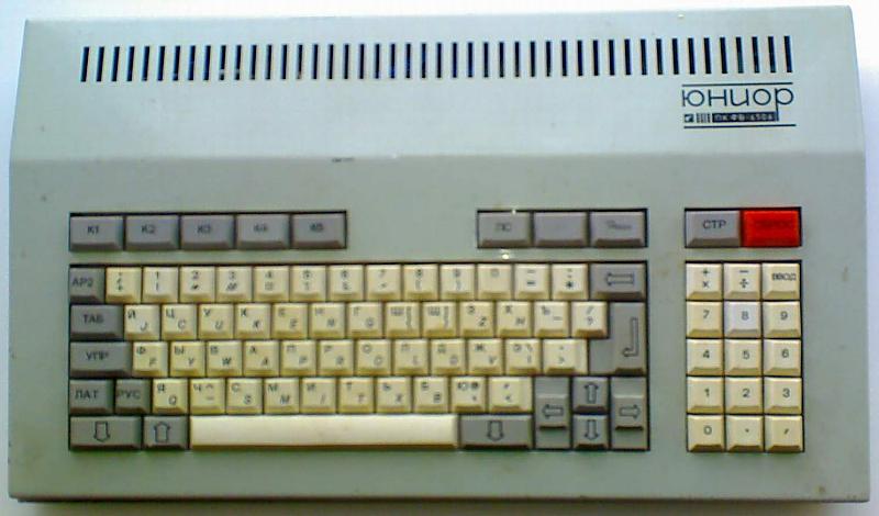

    Недавно был обнаружен еще один компьютер, достаточно уникальный в своем роде. По крайней мере такого я еще не видел.
    Обладатель сего чудного девайса, Николай(Shapipovo), любезно согласился отсканировать документацию и схемы. Пока вот ссылка на часть документации.
    http://narod.ru/disk/5643096000/shem...ра.rar.html
    Пока по обрывочным сведениям, сужу по схеме, это возможно некоторое ответвление архитектуры РК86. Но могу ошибаться. Точнее можно определить позже, когда будет вся документация. Состав микросхем достаточно интересен - 580ВГ75 и 580ВТ57.
    Что можно сказать - спасибо, что люди делятся информацией, еще одной страничкой в истории компьютеростроения будет больше.
    Кстати, так как данный компьютер производился в Киеве, то форумчане из этого города могли бы и что нибудь добавить.
    P.S. Народ, не кричим, не ругаемся - документация не вся, а только кусочки. Проявим немного терпения.
    Добавил фото компьютера
