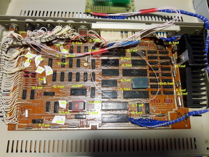

    А есть у кого нормальные фото платы со всех сторон чтобы увидеть номиналы КМ?
    А то есть компик без КМ, хочу попробовать восстановить.
    Нашел схему но там мало что понятно, куча кондюков подписанные только числом, а неясно что это, микро,пико,нано-фарады? Кроме того все они на схеме подписанные как С1, С2, С3... но на плате компа они не подписанные и другие детали тоже нет. Это значит что все кондюки надо прозвонить (((

    Вот схема:
    https://raw.githubusercontent.com/al...06_Circuit.png
    Например в верхнем правом угле, что это за конденсаторы С10-С11, там 91 чего?
    пФ .... по схеме на CAS и WE подключены

    backa, А не нанофарад? потому что на другом форуме нашел что там много кондюков 0,1 микрофарада, это 100 нанофарад?
    Если память не изменяет, то согласно старым ГОСТам если не указаны еденицы измерения, то это пикофарады, если не указаны еденицы, но присутствует дробная часть, например "1,0" или "0,1", то это в микрофарадах. Нанофарады могут обознаться как буквой "н" (кирилица), так и "n" (латиница).
    P.S. Так же на схемах иногда обозначают как n2 или 3n3 - это значит 0,2 нФ и 3,3нФ соответственно. Это же касается и сопротивлений: 1к2 - 1,2кОм; 5R1 - 5.1 Ом . В последнее время некоторые "профи" стали номиналы писать в кодах, например, конденсатор 200 - это 20пФ, резистор 103 - это 10кОм...
    Это я знаю, но совсем без букв первый раз увидел
    У меня сейчас другая проблема, запаял я кондюки, включил, а на экране пусто.
    Напряжения 5 +12 -12 есть..
    Смотрю по контакте видеосигнала там 0 вольт. Конечно ничего не будет показывать
    Сигнал идет на конденсатор, перед конденсатором есть 0,4 вольта. После кондюка ничего. Кондюк я перепаял и даже два, ничего не дало
    Схема, видеосигнал по центру выше
    https://emuverse.ru/downloads/comput...Schematics.png
    Или я что-то не то запаял по кондюках?
    Я набросал такую схему:

    А процессор-то работает? Хотя, обычно ВГ75 даже без инициализации что-то выдаёт. Но кто его знает...
