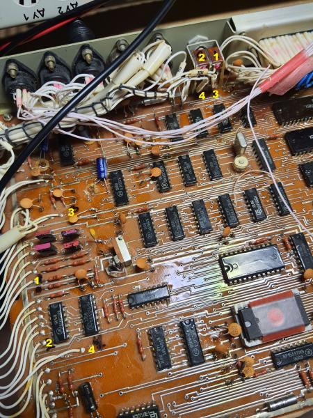

    Так, я понял как запустить комп, он стартует теперь всегда но это похоже на заводку жигулей с толкача)))
    Я бы задал этот вопрос дальше... У меня сзади компа есть какой-то тумблер. Я заметил что есть 3 модификации юниора
    - У одних около разъема разширения справа "ничего" нет, сразу идут штекера подключения
    - У других там есть кнопка "ресет"
    - У таких как у меня там есть тумблер, не тот что левый и правый канал, а другой, сразу около разъема разширения.
    Там значек такой как в магнитофоне "маяк" около кнопки записи, как бы пленка и на нее указывает треугольничек.
    Так вот как я запускаю комп, не важно в каком положении стоит этот тумблер, включаю комп на блоке питания - ничего на экране нет.
    Щелкаю этим тумблером, чтобы он щелкнул вверх и вниз. Тогда выключаю БП, включаю БП снова и комп уже работает, есть изображение.
    Если этот тумблер сзади компа переключають на включенным или выключенном компе то ничего не происходить, надо еще БП включить-выключить.
    Вот фото, я подписал куда идут контакты тумблера:
    Кто-то может обяснить что это, для чего и как правильно включать этот комп?

    Первый раз такое вижу! Надо посмотреть куда идут провода и тогда уже будет понятно, что и как.
