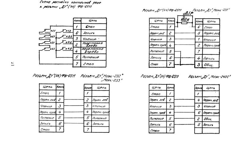

    Теперь главный вопрос с магнитофоном... На Компе разъем ДУ имеет 7 контактов, используется 6...
    У меня есть магнитофоны но там разъем ДУ на 5 контактов....
    Как оно должно работать? там како-то импульс подается? 12 вольт? на контакт и магнитофон понимает что надо это делать?
    Как мне на другом магнитофоне понят что и куда припаять?
    Ну и где взять еще один контакт? ((((
    Кто-то может дать совет на эту тему?
    А не вру, в маяке разъем на 7 контактов но реально запаяно 5 проводков, но как это все должно раьботать? (Маяк у меня мертвый, поетому хочу передалть под другой мафон, есть хитачи)

    Так у меня хорошие новости, даже мой единственный маяк 233 запустился, вроди даже кассеты крутит нормально, хотя ролики старые...
    Тепеь главный вопрос спаять кабель ДУ, ведь распиновки кабеля нет, в тех сканах доков юниора, которые есть в интернете
    Кто-то может прозвонить кабель?
    я так понимаю надо 3 кабеля, ДУ, на запись и чтения с магнитофона... Ну там вроди все просто, земля и левый и правый канал которые даже можно поменять местами, как я думаю ничего плохого не будет
    А вот с кабелем ДУ мне нужна помощь. И кабель ДУ к маяку 233, разъем ДУ2 на компе

    А например вопрос по софту, раздел "software":
    https://alemorf.github.io/retro_comp...=Unior_FV-6506
    Что это за файлы a и b? Это что стороны кассеты? ))) Какой файл здесь "системная" кассета?
    Шнур к магнитофону еще не спаял, обещали помочь со шнуром на другом ресурсе...
    Интересно как оно работает, это управление. Я думал там есть контакт земля, а на то что нам надо просто подается импульс напряжения.
    Но нам надо, перемотку в две стороны, воспроизведение, запись и стоп. А это уже минимум 6 контактов. Хотя в магнитофоне маяк используется всего 5. Да и "земли" в разъеме там нет.

    backa,
    Да это понятно что экран это земля, только в разъему ДУ на стороне маяка "корпус-земля" не распаян.
    я уже посмотрел какие контакты задяены на маяке и юниоре и понял что кабель надо паять прямой, без всяких перекруток, просто первый контакт к первому и так дальше.
    А потом хороший человек подсказал что распайку можно подсмотреть в доках на комп АРГО. И как оказалось все так и есть.
    Хотя для других магнитофонов там есть ньюансы
    теперь только понят какую кассету писать, или все?
