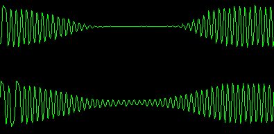

    Спасибо, так гораздо лучше.
    Насчёт скомбинировать: это надо делать не с wav файлами, а уже с бинарными данными, т.к. каталог у каждой кассеты свой и в нём прописаны номера блоков, где располагается файл. В принципе, можно написать программу для извлечения и добавления файлов в *.bt
    Добавлено через 35 минут
    В выше приведённом фрагменте присутствуют какие-то "выпадения" сигнала, как будто ленту зажевало. В первом варианте этой кассеты таких приколов не было. shapipovo, странно всё это, есть какие-либо мысли по этому поводу?
    Последний раз редактировалось b2m; 30.03.2009 в 11:21. Причина: Добавлено сообщение
  7. #76
  8. #77
    07.03.2009
    г. Шарыпово
    323
    363
    18
    15 сообщений
    Были, это фрагмент kas10a
  9. #78
    24.01.2008
    Уфа
    3,927
    107
    291
    217 сообщений
    Вот таких безобразий не было:
  10. #79
    07.03.2009
    г. Шарыпово
    323
    363
    18
    15 сообщений
    По совету DDp я записал формате 48000кГц и обработал wav2csw, и только. В чем моя ошибка- не пойму
  11. #80
    24.01.2008
    Уфа
    3,927
    107
    291
    217 сообщений
    Я тоже не понял, но лучше после записи ничем не обрабатывать, т.е. лучше оставлять оригинальный сигнал.
