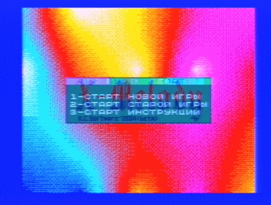

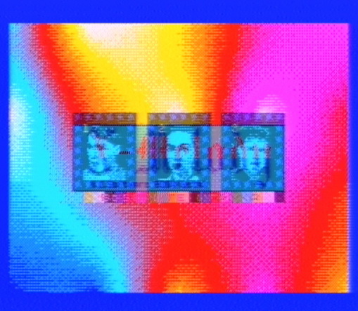

    Всем привет. Вот картинки того, что у меня получается при запуске X-Melody на экране Байта с кучей доработок by DarkMax. Мочему - я не знаю. Экран не мерцает, но музыка начинает идти в 2 раза медленнее. Может, это гигаскрин врубается?

    )) неееет... если экран мерцает, а музыка в два раза медленнее, это спасибо - медленному участку памяти байта и тем товарищам которые кидают вектор прерывания I в область до #8000. Отсюда и тормоза в своё время мы с Tom Hial'ом потратили туеву хучу времени на переделку разного рода софта для работы на Байтах. но увы всего не переделаешь так что привыкай
    экран наоборот НЕ МЕРЦАЕТ, музыка вначале играет нормально, потом начинается тормоz, появляется полупрозрачность (см. аттач)

    гм... мне ещё раз повторить ?
