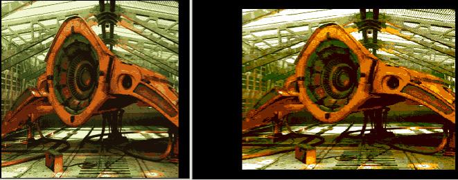

    Зроблено на этих выходных. Полагаю, что доведено до такого состояния, что можно и в картотеку, если Tim0xA не против.
    Пакет графических утилит для конвертации Windows или OS/2 bitmap размером от 1x1 до 256x256 пикселов в формат несжатой видеопамяти компьютера Вектор-06ц в операционных системах CPM/МикроДОС.
    IDC.COM - Image Data Converter
    Конвертирует .BMP файл 4 бита на пиксел без RLE компрессии. Выходной файл всегда будет иметь размер 32K и может быть в дальнейшем просмотрен утилитой SHIM.COM из этого пакета.

    Тизер внизу. Слева - виндоза, colorspace 888. Справа - Вектор-06ц, colorspace 233. По моему, недурственно.

    чёт у меня на винде не пашет конвертер

    На винде? Пробовал в emu и VV. Работает (долго, лучше увеличить тактовую). Сначала получились 4 мусорные вертикальные полосы при flipe, но под t34 все стало нормально.
