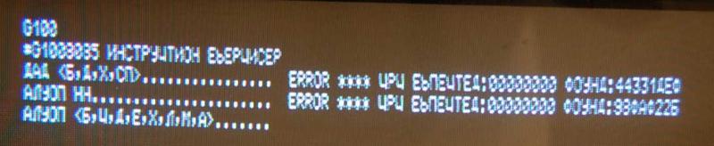

    Спасибо, если у кого-то случайно не завалялись мега-тесты для 8085, то я бы предложил прогнать на ПК6128 Exerciser для 8085. Эта версия будет ругаться ERROR на каждую строчку, т.к. служит для определения правильных CRC. Их нужно сфотографировать, причем, насколько помню, лучше в 2 приема, т.к. верхние строчки (одна или две) по окончанию теста не видны ("уезжают" за верхнюю границу экрана). Можно запускать не в ДОС, а, как делал Tim0xA, в Мониторе-отладчике или в этой версии или там еще есть разные варианты. Версии с загрузкой формата ROM могут быть удобны, если использовать для перегона COM в WAV Rom2Wav21. Желательно перед стартом теста установить белый цвет символов - NCFF

    так просто в 6128 его незагрузиш, вот подготовил рабочую версию, со встроеным монитором, просто грузи безовсяких мониторов.
    потом как загрузится набери команду "К" и нажми [СТР] для очистки экрана;
    для запуска теста набери "G100"
    тест очень долгий...

    Начало полета.
    А результаты в конце будут? Тут вроде пока только про CRC...

    про регистр я незнаю, видимо никак, ну это ерунда, главное циферки
    результат фоткай в 2 этапа, т.к. к концу теста верхние строчки (2 или 3) уйдут за экран
    вот эти вот ФОУНД:хххххххххххх и есть результат, их потом сравнивать будем уже в эмуляторах
    тут вот подробней: http://www.idb.me.uk/sunhillow/8080.html
