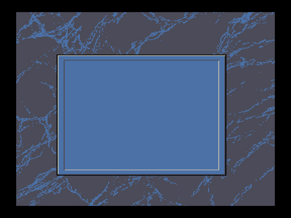

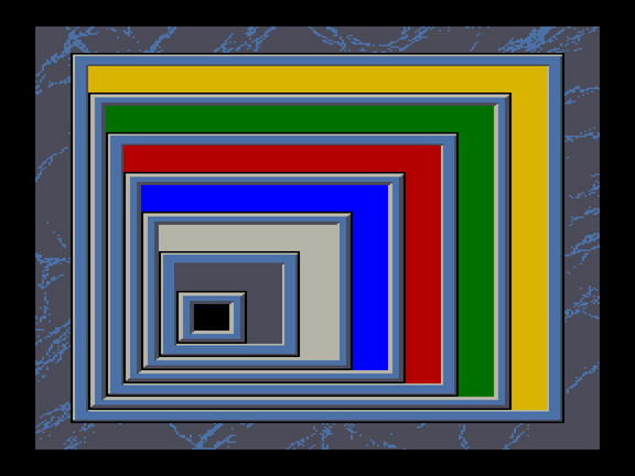

    ivagor, я вообще-то потрясён...я сам забыл о том, что я собирался такое делать и были намётаны какие-то поделки. Ты практически историограф Прикинь моё изумление. Ведь это - последнее, что я налабал для Вектора "в своё время", до того, как всё забросил. Более чем 20 лет прошло!
    Код, возможно, попал к Tim0xA c архивов S.E.S, с которым я лично так и не встретился, хотя он в гости звал, оба жили в Питере. S.E.S активно писал под Вектор когда я уже всё забросил. Был небольшой период в 93м, когда мы передавали друг другу код на дискетах через знакомых.
    Я порылся в закромах и таки нашёл какие-то обрывки и рабочие примеры с выводом окна. Дата в файле windows.inc (хаха) - февраль 1994 года! Вообще-то назвать это "графической средой" будет глумлением над графическими средами.
    Посмотрел сейчас на исходник. До сих пор приятно его читать. Помню, что цель была превратить асм в удобное для разработчика средство. Приведу клиентскую часть кода всего приложения здесь. Это-макроассемблер для m80. Всё компилится до сих пор!
    App_ver	set	30H
    INCLUDE PPCLIB.INC
    INCLUDE	WINDOWS.INC
    	InitWindows
    	DefWindow	MyWin1,BPanel,5,5,21,20,LightGray
    	DefWindow	MyWin2,BPanel,2,2,28,28,Yellow
    	DefWindow	MyWin3,BPan3D,3,3,24,24,Green
    	DefWindow	MyWin4,BPanel,4,4,20,20,Red
    	DefWindow	MyWin5,BPan3D,5,5,16,16,Blue
    	DefWindow	MyWin6,BPan3D,6,6,12,12,White
    	DefWindow	MyWin7,BPanel,7,7,8,8,DarkGray
    	DefWindow	MyWin8,BPan3D,8,8,4,4,Black
    	SetWindow	MyWin1
    	CALL	GETCH
    	SetWindow	MyWin2
    	SetWindow	MyWin3
    	SetWindow	MyWin4
    	SetWindow	MyWin5
    	SetWindow	MyWin6
    	SetWindow	MyWin7
    	SetWindow	MyWin8
    	CALL	GETCH
    	SetWindow	MyWin7
    	SetWindow	MyWin6
    	SetWindow	MyWin5
    	SetWindow	MyWin4
    	SetWindow	MyWin3
    	SetWindow	MyWin2
    	ExitWindows
    	END
    И такая вот поделка выплёвывает 7 окон в графике на экран и тасует их like crazy. Конечно сейчас я бы смог ускорить вывод залитого прямоугольника ещё раза в 2-3, но и по тем временам совсем неплохо.
    Видно, что бордюры окон рисуются спрайтами, но по "знакоместам", выровненным на границу байтов. Ну точь в точь, как в GEM
    Что планировалось сделать - не упомню уже. Но явно видно, что есть "рабочий стол" с заливкой текстурой из файла marble.pak и окна рисуются поверх этого. Полагаю, навеяно третьими Виндами. На окнах - никаких контролов. Процедур обработки событий-никаких, message queues ещё нету. Видимо это планировалось, но сейчас уже и не упомню, как собирался делать. В текстовой оконной библиотеке wios для CP/M обошёлся без этого, в стиле трубо-вижн.
    Приложу сырки. Вряд ли кто будет копаться в этом, но кто знает! Там же, в архиве - скомпилённое приложение и исходники оконной библиотеки. Всё это линкуется с PPCLib для низкоуровневых операций типа заливка плоскостей и т.п. (также, как и GEM использует VDI для вывода примитивов). Прикольно, что многие идеи - по наитию, я тогда понятия не имел о том, как делать "идеологически правильно".
    А вообще мечта сделать какую-то оконную среду типа GEM для Вектора часто овладевала мной .

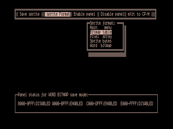

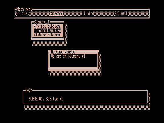

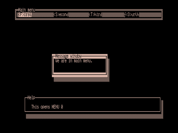

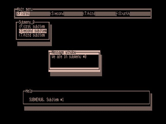

    Раз пошла такая пьянка, выложу-ка я заодно и исходники wios для CP/M c примерами и картинками. Это 92 год. Навеяно прочтением книги Г.Шилдта "Язык С для профессионалов", И.В.К.-СОФТ, 1992.
    Скомпилено для Supersoft C 1.2.3 (Maranatha Software Systems), но уверен, что можно перетащить на любой K&R - совместимый C компилятор для 8-биток без особых проблем. Возможно кому-нибудь оконная псевдографика, горизонтальные, вертикальные и выпадающие меню в CP/М потребуются.
