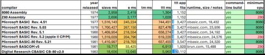

    На мой взгляд, где-то 2275+ адвентюр для CP/M ждут своего часа для переноса под МикроДОС (адаптация, русификация и т.д.).
    Причём скомпилированные в Bascom они будут тормозить больше, есть тесты:

    Прошу прощения, ошибся, Мандельброт в 2.5 раза медленнее, не в 4.
    И попробовал целочисленные переменные. Область C000-DFFF CBasic заполняет нулями примерно в 1.5 раза медленнее, чем bascom.
    На всякий случай приведу версию компилятора, может есть новее:
    CBASIC Compiler CB-80 21 May 83 Version 2.0
    yevrowl(18.10.2025)

    Попробовал SIEVE.BAS из репозитория davidly. Увеличил число итераций до 100, чтобы время инициализации меньше влияло.
    cbasic 2.0 - 296 секунд
    bascom 5.3 - 335.5 секунд
    Запускал в старом микродосе, в новых досах можно получить абсолютные цифры поменьше, но тут интереснее соотношение.
    Для меня результат неожиданный, надо будет присмотреться к cbasic (для целочисленных программ), понять, где он быстрее bascom.

    Проверил в цикле сложение и умножение целых. CBasic быстрее в сложении в 1.24 раза, в умножении в 2.7 раза! Полез смотреть, в cbasic процедура умножения развернутая, а в bascom цикл+тупизна. Впечатлен, но конечно cbasic более поздний и к тому времени было видно по крайней мере часть позиций, где можно обойти bascom. Очень жаль, что в cbasic нет одинарной плавучки.
