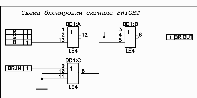

    Уважаемые товарищи, привет!
    Давно еще... Подключал (попавшийся на барахолке, видимо Ленинград) спектрум к телевизору. У него, понимаете ли, RGBПосле десятка-другого экспериментов сделал смеситель на паре транзюков и десятке резисторов. Получил ч/б изображение и остался вполне доволен.
    Однако позднее заметил нюанс. Когда R,G,B=0, но атрибут яркости включен, соответствующее знакоместо получается не черным а серым. Ну как в EGA на PC в свое время было. В общем это можно было бы потерпеть - но в некоторых игрушках из-за этого появляются привидения туманные. Для ч/б изображения это сильно мешает. Нехорошо.
    Как с этим бороться? Ведь сигнал на выходе RGB уже "испорчен" - либо надо здесь поставить очень хитропопый определитель который будет заглушать сигнал тогда и только тогда когда RGB каналы на половинную яркость каждый работают (бред) - либо в схеме поправку внести попытаться. Есть ли описания такой борьбы?

    Яркостный сигнал должен примешиваться через диод! (по диоду на сигнал - R, G и B)

    Уже обсуждали это в форуме. Блокируем BRIGHT для R,G,B=0,0,0 например по такой схеме:

    Да я догадываюсь что обсуждали, но хороших ключевых слов в поиске не смог придумать. ;-)
    Спасибо за подсказки... В общем внутри заблокировать я справлюсь так или иначе... Просто думал вдруг есть охрененно хитрый внешний способ какой-то... Хотя сам не верил. ;-)
    придётся влезть внутрь и посмотреть стоят ли эти диоды, иногда их экономили
