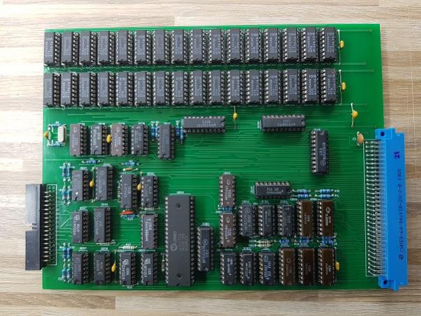

  5. #115
    08.08.2019
    г. Луганск, Украина
    71
    51
    56
    20 сообщений
    К выше написанному хочу добавить что будет реплика платы расширения кооперативной , за что спасибо Rus
    который дал свой оригинал с которого делалась реплика. Плата на 100% рабочая но остались некоторые моменты с дорожками
    питания и фильтрующими конденсаторами.
    Также будет плата расширения, которая будет вмещать в себя контроллер FDD , контролер ИДЕ под кату CF , статическая память на 1мб ,
    а также COM порт если поместится. Все эти части были отдельно собраны и протестированы и находятся в рабочем состоянии , дорабатывается
    контроллер FDD , есть некоторые вопросы с форматированием на 10 секторов. Контроллер будет на чипе 8397.Все это будет вмещаться в родной корпус расширения.
    Плата будет многослойная , по другому никак. Проделана большая работа со схемами и переделыванием биоса под эту всю систему.
    За что большая благодарность Sancho45 который потратил много времени и сил на все эти доработки.
    Был взят за основу биос Турбо ХТ , переделан под работу в режиме без DMA , также была переработа часть которая отвечает за работу с дисководами,
    будет работать сразу с дискетами на 720 и 800 под 3.5/5.25. Родная заставка никуда не денется будет как в оригинале. Бейсик и работа с магнитофоном остается на месте.
    Плата ПЗУ в сязи с этими изменениями также будет новая на двух 27С256. Обе платы расширения будут в любом случае.
    Теперь повторю вопрос который задавал Sancho45 , нужно ли делать плату VGA вместо родной CGA? Будет ли интерес у народа?
    Потому как плата не маленькая и работы над ней нужно будет провести не мало , также туда планируем добавить Adlib.
    Сразу скажу с VGA комп становится намного интересней, думаю обьяснять не нужно.
    Если есть интерес могу выложить видео со всеми этими доработками и с VGA картой.
    Этот пользователь поблагодарил Atomic за это полезное сообщение:
    Rus(11.06.2022)
