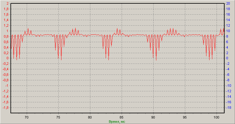

    Запял все детали - включил. На экране белый квадрат, без бордюра. Синхра идет, видео тоже. Не могу заставить запустится генератор на D80. Ничего не генерится, кварцы менял. Микросхему тоже. И, не нашел откуда берется сигнал CLK для Z80? Встаю на 6-ю ногу процессора а там нет тактирующих импульсов.
    В приложении синхра и green, соответсвенно
ID:	10640   Нажмите на изображение для увеличения.
    Последний раз редактировалось Retrograd; 11.02.2009 в 17:58.

    Нашел откуда идет F. Но похоже у меня какая то беда с осциллографом - оба генератора не вырбатывают импульсы.

    Народ, второй день мучаюсь. Дело в том, что при подключении к ТВ тюнеру (на работе под рукой больше ничего нет) - на экране ничего не наблюдаю. Экран абсолютно белый, млин. Из-за чего может быть? Счетчики вроде проверил, но бордра в упор не вижу.
    Ты генератор то настроил?
    Да. Генератор исправен.

    Может тюнер (встроенный) не понимает синхру?
    Добавлено через 37 минут
    Т.е. как только я подаю синхру - экран становится белым.
    Добавлено через 53 минуты
    Извлек Д54 и Д53 (ру2) - картинка без изменений.
    Добавлено через 1 час 33 минуты

    знаеш тут проблема в тв тюне то што я знаю покрайней мере про свой встроинный тв тюн так это то што ему ненравится входная синхра от спека на видеовходе причину этого выеснить не успел более важные дела образовались вот и отложил
    но судя по поведению предположил што либо его инверсия нужна либо он слижком сильный/слабый

    Подал синхру через 1К, экран стал черным и проглядываются тоненькие вертикальные полоски зеленого цвета.
