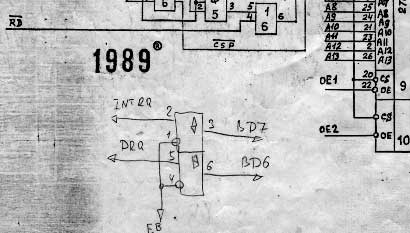

    сейчас отпаивал старый разъем и обнаружилось следующие:
    на него идут все информационные сигналы со схемного разъема (дырки на плате) кроме 12-15 а это SEL A-D, но зато обнаружил что вместо микросхемы DD19 (561ЛН1 которая строго под ВГ93 располагается) впаяна К555ЛП8 (большинство ее ног отогнуто и к ним внавес припаяны проводки) и с её 8 и 11 выводов идут провода прямо на разъем дисковода...
    ктот скажет что это за переделка и накой ее сделали?

    в общем вот такая хdь] схема подключения у этой микросхемы...
    Точные причины переделки, как вы надеюсь, понимаете, не назовет никто: это мог быть ремонт, отсутствие К561ЛН1 у сборщика платы, да и просто желание улучшить корявый (с точки зрения схемотехники) узел схемы (порт #FF).
    в общем вот такая схема подключения у этой микросхемы...
    Думаю на срисованной схеме ошибка: сигнала Y не может быть, если не установлена К561ЛН1, ибо это сигнал с ее выхода и на ее же вход.
    P.S. Посмотрел ради интереса схему (по которой 15 лет назад собирал «Пентагоны 48») и обнаружил в уголке собственноручную схему доработки. Зачем я ее делал, точно уже не вспомнить, но скорее всего из-за дефицита К561ЛН1.
    впаяна К555ЛП8
    Делайте выводы.этот экземпляр и был сделан Conan`ом
    позже попробую более детально восстановить этот узел...
