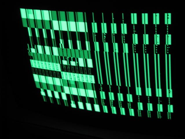

    Нужна помощь в восстановлении пентагона 1992 года (Z). В общем, ситуация такая. Без ПЗУ, но с процем появляется матрац (см. аттач) с мусором. Причем левая половинка экрана заполнена шахматкой, а другая-матрацем. случайно обнаружил, что при касании щупом осциллографа А4 РУ5 левая часть становится чистой (матрац). CAS0 отличается от CAS1 (должно ли так быть?), При прогоне тест48 CAS0 становится +5В. Порт FE исправен (бордер мигает), однако экран заполняется мусором. На ресет реагирует, но вся картинка как-будто сдвигается то вправо, то влево.
    Подскажите, пожалуйста, в какую сторону копать.
    должный отличаться, иначе будет каша
    какой матрац, как правильный или просто полосатая картинка?
    -проверить на кз/обрывы шиный адреса/данных до и после мультиплексоров/буферов памяти
    -банально пальцами потрогать на предмет утюгов на плате
    -удостовериться что питание нормальное
    Просто частота отличается.
    Как правильный.
    Проверял. Ничего не греется.
    Проверял. Нормальное.
    Как правильный
    на обрыв линий адреса похоже
