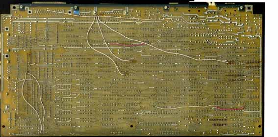

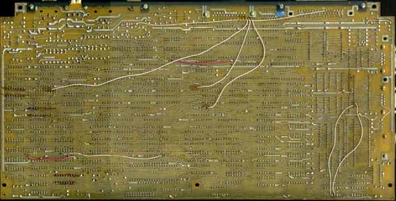

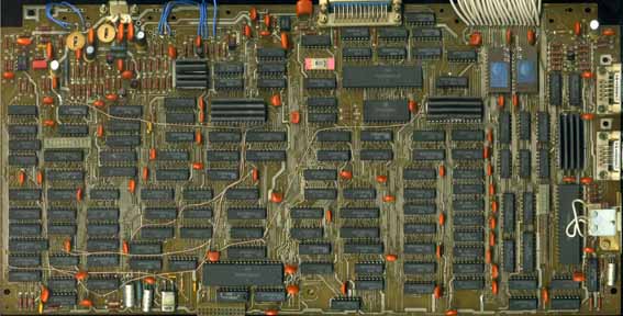

    С помощью сканера и Photoshop сделал изображение печатной платы. Идеально совместить отверстия в плате мне не под силу. Наличие склеек и перспективы приводит к тому, что искажения распределяются неравномерно по всему совмещённому изображению. Совмещаешь в одной части - в другой всё разъезжается. Тем не менее, если работать с участком платы и два слоя использовать, как подвижную подкладку, то результат вполне удовлетворителен. После демонтажа всех компонентов, полагаю, можно будет больше внимания уделить параллельности плоскостей платы и стекла сканера, плюс расстояние между ними будет одинаковым для обеих сторон платы. Тогда и совмещение можно будет получить более качественное. На данный момент изображения платы получились приемлемого качества, чтобы поглазеть или опубликовать где-либо. Разрешение 600 dpi. Весят. Кому надо, берите.

    Вид сверху (6 Мбайт).
    Вид снизу (12 Мбайт).
    Вид снизу зеркальный (9 Мбайт).

    Это как же экспортировать из лейки в Пикад?
    Попытаюсь вспомнить детальнее и рассказать после полугодового перерыва: Обрисовываем в Лейке проводники сторон печатой платы, незаморачиваясь с идеальной вырисовкой и наименованиями самих элементов (микросхем, мелочевки), они здесь больше для ориентировки и должны только иметь верный шаг посадочных размеров.
    Из SprintLayout делаем экспорт слоев в формате гербер. Герберы (файл линий верха и файл линий низа) за два захода, импортируем в PCAD 2004 (в настройках задаётся соответствие имен дрилл-параметров), перенося их в проводящие слои как бы через "транзитный" (непроводящий) пикадовский слой.
    Ставим теперь сами элементы из сонма библиотек пикада (контроллируем, что бы своими ножками они создавали межслойную "металлизацию"); добавляем "переходные отверстия". Делаем бекап проекта. Удаляем лишнее.
    Делаем бекап проекта. Выполняем операцию Reconnect Nets. Проверяем связи на коротыши и "недотяги". Корректируем в сохранённой версии, делаем бекап, повторяем реконнект (у этой операции нет отката) и проверку.
    Хорошо, но нет идеальной горизонтали! нет сведения. увы, лучше не спешить, потратить месяц, но центры отверстий в рисунках для подложки нужно вытянуть что бы были точно на одной линии (а на нажней сторонеещё, блин, и маска уползшая), иначе сетка сразу покажет что это залипон и появятся хвостики, загибы, и чем дальше тем больше придется в конце додвигать блоков со всей их тянучкой, что бы свести левую и правую части.
    (Я когда был делал передир, вообще шаровой, по сравнению с 8002, платы MY4, своей спешкой скорее начать рисовать сильно подпортил себе удовольствие от процесса).
    Это ещё только первый шаг. Проба пера, так сказать. Задача ставилась таким образом, чтобы получить красивое фото вида сверху с установленными элементами. Это изображение будет под рукой для того, чтобы быстро определять тип установленных микросхем при рисовании схемы. Далее я буду неспешно демонтировать все элементы с целью получения голой платы. Это даст ряд преимуществ. Во-первых, возможность не светить фонариком под микросхемы, чтобы определять, какие дорожки куда идут под корпусами. Во-вторых, максимальный контакт платы со стеклом сканера с обеих сторон. В-третьих, радиоконструктор, чтобы через некоторое время собрать ПК8002, если плата выживет. Когда плата будет полностью выпотрошена, то я найду сканер формата A3 и сделаю качественные изображения, с совмещением которых проблем, надеюсь, не возникнет. Вот тогда уже буду работать в части восстановления электрической принципиальной схемы. То, что получено сейчас, выложил исключительно потому, что в сети более детальных фото печатной платы ПК8002 не встречал.

    Все элементы с платы демонтированы. Как и ожидалось, не безупречно. Отслоившиеся и оторвавшиеся дорожки имеются в достаточном количестве, однако, следы от них вполне дают возможность восстановить первоначальную картину. Кроме того, есть ещё собранный и рабочий экземпляр, в который можно подглядеть, если появятся сомнения. Плату повело, но к стеклу сканера прижмётся, поэтому проблемы в этом пока не вижу. Осталось большое количество капель припоя, которые будут препятствовать плотному контакту платы и стекла сканера. Пока у меня идея только одна - кропотливо собирать припой паяльником. Правда есть сомнения на сей счёт - после такого изнасилования феном, дорожки, небось, будут отваливаться гурьбой. Если у кого-либо есть соображения относительно дальнейших действий по удалению излишков олова, буду признателен за любой совет. Пока все это выглядит вот так:
