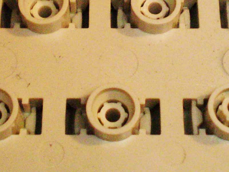

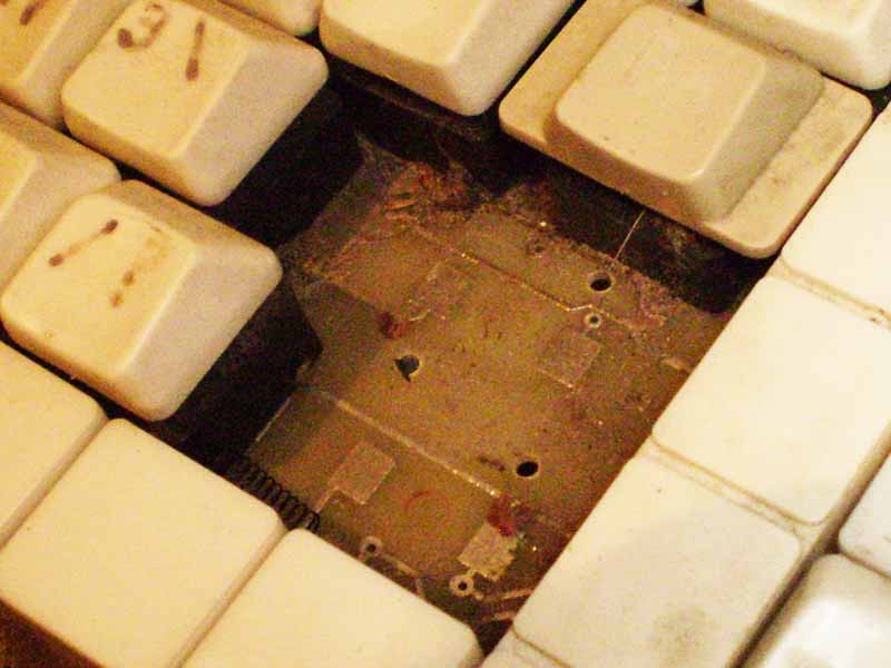

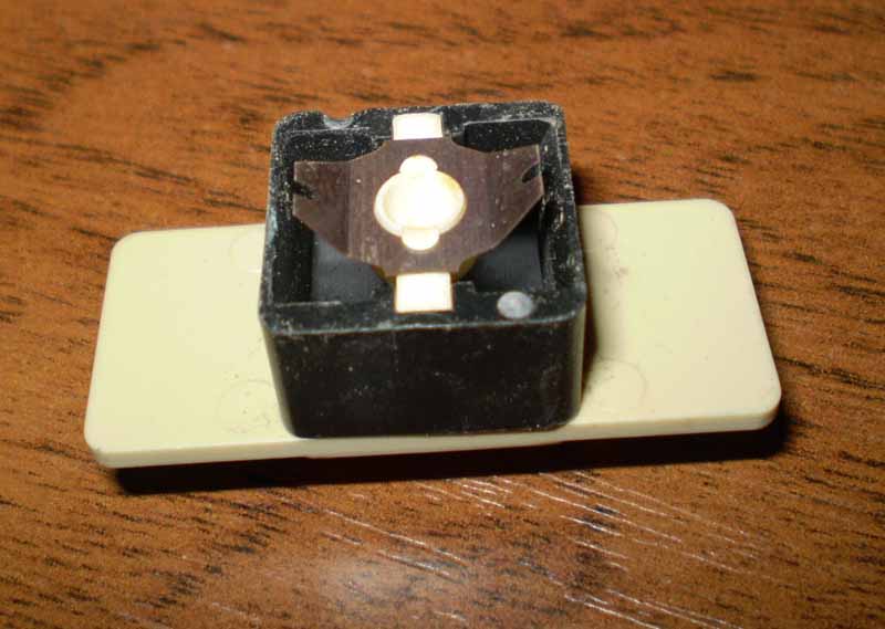

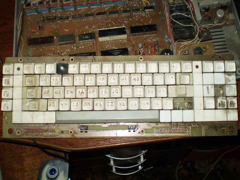

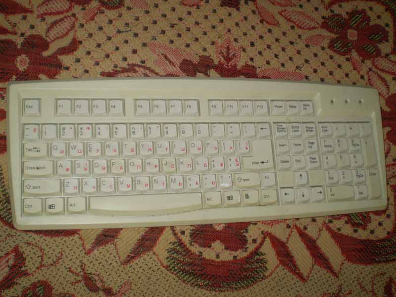

    Думал-думал сам, чет ничего не придумывается...
    Есть у меня Спектр-001 (клон Р86), у него напрочь убитая клавиатура. Есть также куча ПЦшных клав... От ПЦшной клавы стандартная пленка не пойдет, а делать новую самому - напряжно. ((( Как мне использовать ПЦшные клавиши для Спектра... т.е. как их приладить к плате...
    Что можно придумать?
    01 - то что имеем
    02 - устройство родной клавиши
    03 - контакты под клавиши
    04 - то из чего буду выдирать клавиши
    05 - пцшные клавиши снизу
    Интересно, а в разделе отечественные компьютеры уже религия не позволяет писать.
    Если бы ты прочитал бы ветку про Орион, то узнал бы что можно поставить PC клавиатуру и не мучится. Caro уже давно сделал контроллер для подобных компьютеров.
    http://www.zx.pk.ru/showthread.php?t=9294
    Мое мнение, если нет верхней крышки(я так понимаю), то и восстанавливать думаю смысла нет. Эту клаву оставить донором для другого возможного Спектра. Тем более надписи на кнопках в таком ужастном состоянии. Больше возни только.
    Модераторы, перенесите тему в раздел "Радио-РК86"
    Последний раз редактировалось Mick; 03.03.2009 в 19:34.
    =ANDROID=
    Есть, я просто сфоткал без нее, чтоб виднее все было!!!!

    Можно попробовать поискать _очень_ старую пц-шную клавиатуру. Которая использует отдельные кнопки с контактами, а не пленку.
    И где ж ее такую искать... еще на разу такой не попадалось((( У меня вон Amstrad воляется начала 90-х, так даж у него пленка...
    Искать на свалках, на складах списанного оборудования на работе, у знакомых компьютерщиков и просто у всех подряд. Старые тяжелые клавиатуры до 92 года выпуска. Правда, если донышко железное, это скорее всего емкостная Ее тоже можно переделать, но это заметно сложнее.

    =ANDROID=
    Блин, я так глянул, ее очень легко на герконовую можно было б переделать... Герконов навалом у меня, а вот где бы только магнитиков для них надербанить?
    Ищи старый телеграфный аппарат или убитую клаву от Корветоподобной клавиатуры.

    10 сообщений
    Это можно, там кнопки хорошие. Только их много одинаковых найти потребуется, ведь на каждом всего 12 кнопок.
    И я бы от такой не отказался По-моему, проще живой Корвет найти
    А еще можно попробовать вполне приличную клавиатуру из вот таких кнопок набрать.
