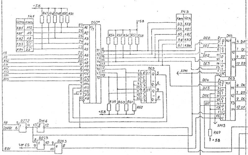

    собрал сабж, прошил тинни, а как можно проверить теперь его не подрубая к спеку?
    как должна повести себя клава (индикаторы моргают, горят или еще как) и светодиодик на плате?
    хочу удостовериться что контроллер работает прежде чем подключать его к спеку.
    #FE - порт выбора клавиатуры спека. как его найти, точнее на что обращать внимание? по схеме (http://zxfiles.ru/downloads.php?id=476) я так понимаю он приходит на 1 ногу D64 и D65 (мультиплексоры), а формируется из A0 и /IORQ по схеме "или-не".
    поправте если я ошибаюсь
    Подай питание 5 Вольт и подключи клаву.
    Индикаторы на клавиатуре должны загорется на 0.5 сек и погаснуть.
    При первом включении индикаторы NumLock и ScrollLock останутся включенными, CapsLock при включении питания всегда выключена.
    Светодиод на плате показывает состояние буфера нажатых клавиш и состояние линии разрешения формирования сигнала /WAIT.
    Если буфер пуст (ни одной клавиши не нажато) светодиод погашен, /WAIT не формируется.
    При нажатии на клавиши NumLock, CapsLock и ScrollLock соответсвующие индикаторы должны менять свое состояние.
    При нажатии PrintScreen на выходе /RESET должен формироватся импульс низкого уровня длительностью порядка 10 мсек.
    Нажатие на клавишу F12 формирует такой же импульс на выходе /NMI
    По схеме ИЛИ, инверсия не нужна. Активный уровень низкий.

  9. #29
    07.12.2006
    Минск
    221
    помогите
    как определить от куда брать /PFE сигнал
    если беру с 4-ой ноги Д27 - контроллер после нажатия на любую клавишу начинает светить диодиком оч тускло и больше не реагирует, комп тож никак не реагирует,
    а если беру с 12-ой ноги Д11 (инверсный уже) то контроллер работает, диодик моргает по нажатию клавиш, но комп все равно не реагирует
    может я всетаки не тот сигнал беру?
    Попробуй взять с D26.3 н.8 , то что ты берешь это просто обращение к порту #FE без учета сигнала чтения из порта (/RD).
