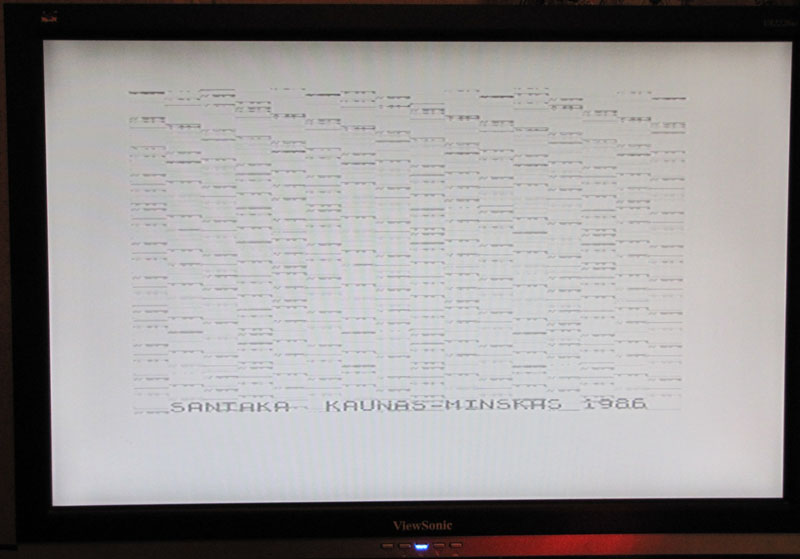

    Попробуй взять с D26.3 н.8 , то что ты берешь это просто обращение к порту #FE без учета сигнала чтения из порта (/RD).
    Спасибо, уже хщтя бы ничего не виснет и оба реагируют,но....
    при нажатии, на экране появляется мусор и длится ровно сколько нажимаешь клавишу, наверно контроллер выдает инфу одновременно с видео

    Цитата Сообщение от aniSKY Посмотреть сообщение
    помогите
    как определить от куда брать /PFE сигнал
    если беру с 4-ой ноги Д27 - контроллер после нажатия на любую клавишу начинает светить диодиком оч тускло и больше не реагирует, комп тож никак не реагирует,
    а если беру с 12-ой ноги Д11 (инверсный уже) то контроллер работает, диодик моргает по нажатию клавиш, но комп все равно не реагирует
    может я всетаки не тот сигнал беру?
    Нужен еще один элемент ИЛИ (ЛЛ1). На его входы надо подать:
    - с вывода 12 D11.6;
    - с вывода 8 D26.3;
    Выходной сигнал и будет /PFE
