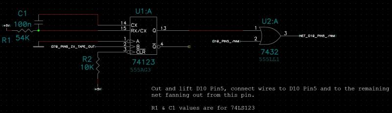

    ИСПРАВЛЕНО!
    Привет!
    я снова взялся за Арго и сделал интересные открытия: запись на ленту в режиме ZX Spectrum не работает и похоже это так и задумано.
    Даже на слух слышна модуляция сигнала записи на ленту чем то нехорошим. Вычитавание и проверка сигнала показала, что он портится так, что уже назад его прочитать точно нельзя.
    В инструкциях к Арго говорится только о чтении с ленты в режиме ZX Spectrum, а про запись ни слова. Кто то что то знает на эту тему?
    Очень интересно как в такой ситуации нормально работает чтение с ленты в режиме ZX Spectrum?
    Блокировка NMI помагает. Прилагаю схему автоматической блокировки которую собрал по итогу.Нажмите на изображение для увеличения.
Название:	Argo ZX Mod.jpg
    PS: Зачем я собственно этим занялся: я прикрутил к DREM https://www.drem.info/ эмулятор магнитофона с дистанционным управлением. Арго грузит TCPM с виртуальной ленты из BT файла,
    гоняет ее туда - сюда ищет что надо и записывает куда надо. Так же работает загрузка и запись ZX Spectrum программ из /в TAP файлы.

    Процессор постоянно отдает шину контроллеру ПДП и даже на слух слышна модуляция сигнала записи на ленту. Вычитавание и проверка сигнала показала, что он портится так, что уже назад его прочитать точно нельзя..
    Приветствую.
    Нет, на самом деле все там замечательно записивалось и считивалось в режиме ZX Spectrum. Стандарно , через порт 0xFE. запись через бит 0x3, далее формирователь импульсов на АГ3, чтение через бит 0x6, сначала компаратор СА3, потом просто идет один вентиль ЛА9, который выбирается адресом через менеджер выюора адреса портов на DD16. Только мне кажется, что ТМ9 (DD54) немного подключена на схеме.
    В любом случае, проверьте вашу АГ3 (DD55:A), которая подключена после ТМ9. там мосле нее должны быть красивые импульсы, если "жужжать" 3 битом на 0xFE
    Не согласен. ZX Tape out сидит на D70 ИР23 pin 9 (Q3) и потом через RC цепочку соединяется с сигналом записи на ленту в режиме Арго (ВВ51)
    АГ3 (DD55:A) и ТМ9 (DD54) в ZX не принимают участия, они как раз нужны только в режиме Арго.
    Огромная просьба к владельцам Арго проверить запись на магнитофон в режиме ZX Spectrum.
    Желательно захватить сигнал с D70 ИР23 pin 9 (Q3), достаточно только заголовок пустого basic file по save "a"
    PS: немного более развернутый коментарий: а) ZX сигнал записи содержит импульсы пяти различных длительностей б) они бывают разные в случае turbo loaders => сигнал должен изначально правильно генерироваться програмно процесором и неправильный сигнал невозможно поправить при помощи АГ3

    я разобрался: на моем Арго лезут NMI в процессе записи на ленту в режиме zx spectrum, причем на этапе записи синхронизации их нет, а когда пишут данные появляются.
    интересно это какая то поломка моего экземпляра или проблема конструкции Арго? Снова просьба к владельцам Арго: пожалуйста проверьте как у вас.
    Система NMI достаточно сложная в ней участвует несколько РЕ3 - разбираться прийдется долго.

    я не в теме самой схемы - однако повангую , что где-то коротыш между "входами nmi" и адресами (шиной данных, аль ещё чего то что появляется в момент записи). вряд ли это программные заморочки. как вариант "битая ре3"
