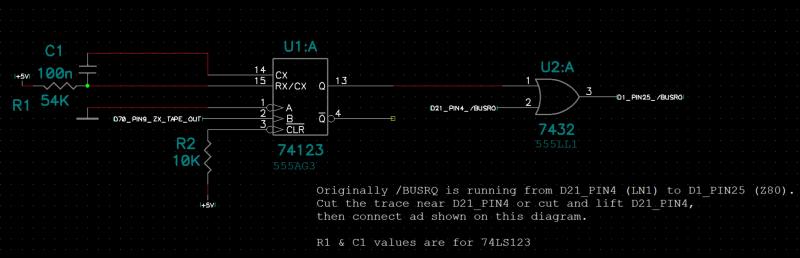

    я снова взялся за Арго и сделал интересные открытия: запись на ленту в режиме ZX Spectrum не работает и похоже это так и задумано.
    Процессор постоянно отдает шину контроллеру ПДП и даже на слух слышна модуляция сигнала записи на ленту. Вычитавание и проверка сигнала показала, что он портится так, что уже назад его прочитать точно нельзя.
    В инструкциях к Арго говорится только очтении с ленты в режиме ZX Spectrum, а про запись ни слова. Кто то что то знает на эту тему?
    Очень интересно как в такой ситуации нормально работает чтение с ленты в режиме ZX Spectrum?
    Сразу скажу что запрет клавиатуры тут ни при чем: я к нему цеплялся и включал в ручную - не помагает. А вот блокировка запросов ПДП очень даже помагает, даже просто в ручную тумблером.
    Прилагаю схему автоматической блокировки которую собрал по итогу.Нажмите на изображение для увеличения.
Название:	Argo ZX Mod.jpg
    При такой модификации экран сам гаснет и включается , бордюр продолжает работать как и положено в ZX Spectrum
    PS: Зачем я собственно этим занялся: я прикрутил к DREM https://www.drem.info/ эмулятор магнитофона с дистанционным управлением. Арго грузит TCPM с виртуальной ленты из BT файла,
    гоняет ее туда - сюда ищет что надо и записывает куда надо. Так же работает загрузка ZX Spectrum программ из TAP файлов. Сейчас допиливаю запись в режиме ZX Spectrum и буду благодарен за советы по теме.

    Приветствую.
    Нет, на самом деле все там замечательно записивалось и считивалось в режиме ZX Spectrum. Стандарно , через порт 0xFE. запись через бит 0x3, далее формирователь импульсов на АГ3, чтение через бит 0x6, сначала компаратор СА3, потом просто идет один вентиль ЛА9, который выбирается адресом через менеджер выюора адреса портов на DD16. Только мне кажется, что ТМ9 (DD54) немного подключена на схеме.
    В любом случае, проверьте вашу АГ3 (DD55:A), которая подключена после ТМ9. там мосле нее должны быть красивые импульсы, если "жужжать" 3 битом на 0xFE
