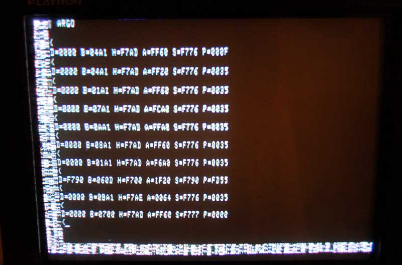

    Нужен совет:
    на Арго не гасится бордюр (смотри аттач).
    Рабочее поле я могу двигать влево-вправо, балуясь конденсаторами в RC цепочках двух половинок АГ3 (видимо они как раз выдают КСИ и ССИ). При этом видно что бордюр есть вокруг всего рабочего поля (не только слева и снизу как на фото). На бордюре рябь, то есть это не отображение лишних кусков ОЗУ. Ни схемы, ни описания нет. На что посоветуете посмотреть?

    ВГ75 мб того? я блин не помню как там вообще бордюр формируется.

    Спасибо, погляжу что там с 35-й ногой.

    Нужен совет:
    Насколько я понял, чтобы показать 80 символов на телевизоре, там не всё так просто. ВГ75 не может выдавать бордюр, сигналы гашения и КСИ/ССИ, он выдаёт только КСИ/ССИ. Поэтому для формирования дополнительных полей там используется ВИ53. Выход ВГ75 используется для запуска одновибратора в одном из каналов ВИ53, формируя таким образом правый бордюр. Выход ВИ53 используется для запуска АГ3, который формирует реальный ССИ (для КСИ аналогично). Остальное время, пока активен выход ВГ75, используется как левый бордюр.
    То, что экран стабилен, говорит о правильной работе ВГ75, ВИ53, АГ3. Выходы ВГ75 и АГ3 должны объединяться логической функцией, чтобы получить сигнал формирования бордюра. Начиная оттуда нужно искать проблему. Я так понимаю, оно должно идти на мультиплексор, который переключает выход РУ5 (возможно через регистр) с выходом регистра цвета бордюра. Возможно этот мультиплексор накрылся.
    Почему? А что у него на 35-ой ноге?
    Или речь о том что 80 символов на телевизоре слишком нестандартно для ВГ75?
    Остальное посмотрю. У меня в планах сегодня потыркаться осцилографом.
    Речь о том что 80 символов в строке было не стандартным для самих бытовых цветных телевизоров выпускавшихся в СССР. 640 точек было видно настолько хреново что глаза вылазили. (640 точек в строке / 8 точек ширины символа давали 80 символов в строке.) Поэтому как правило максимальное количество пикселей дававшее четкую картинку символов - было 320 точек в строке(точка получалась в 2 раза шире).
    Тот же Спектрум имел всего 256 точек в строке именно из за необходимости его нормального использования на любых телевизорах ( то-есть с высоким разрешением и за бугром проблемы были).
