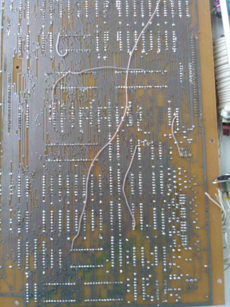

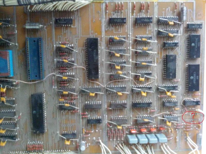

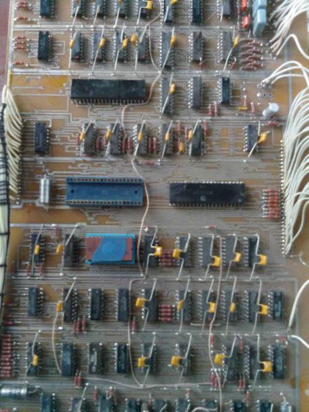

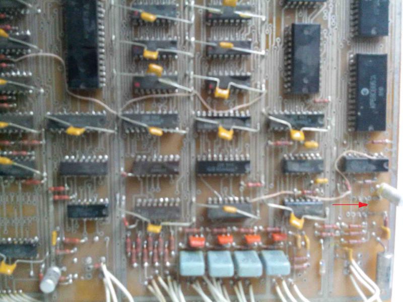

    Помогите определить отсутствующую м/с на плате(видны следы выпайки м/c) и сразу вопрос-не связанно ли с отсутствием м/c такое кол-во перемычек на плате?
    К554СА3
    На ней собран какой-то фильтр для ввода с магнитофона. Как работает и что делает я не знаю (было предположение, что декодирует манчестер, но если её убрали, то скорее всего и аппаратное кодирование манчестера там выкинуто, а магнитофонная запись несовместима с другими ПК Арго), схема скорее всего аналогична соответствующему узлу Юниора.
    Вряд-ли, скорее это продублированы убитые/некачественные дорожки.
    ---------- Post added at 16:50 ---------- Previous post was at 16:38 ----------
    Недавно в этой теме выкладывали качественные фото печатной платы http://zx-pk.ru/showpost.php?p=818188&postcount=280. Надеюсь поможет. Спасибо автору фото.

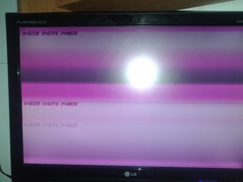

    Что-то не хочет мой Арго нормально подключатся к телеку...
    Снял прошивку с 155РЕ3. Может кто либо проверить???
