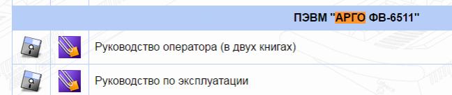

    Не знаю, актуально ли ещё, но кой-какие бумажки от компа никому не надо? Мож кому до комплекта не хватает ))
    www.avito.ru/859148517
    ___________
  2. #372
    11.01.2006
    Брест/Минск
    8,398
    124
    62 сообщений
    Вроде я сканировал все...
    вот
    С уважением, Александр.
