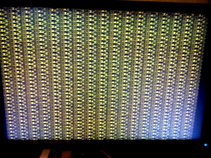

    Фотография несколькими страницами раньше. Нумерация - дробь вида x/y, где - x - столбец справа-налево (начинал с тактового), а y - строка сверху-вниз. Для м/сх, существующих в единственном экземпляре - нумерацию проставлял не всегда.
    UPD: Сверил со своей прошивкой. Теперь совпадает все + есть еще коды, которые я не знал точно, какие должны были быть. Теперь можно смело шить... или дошивать ))
    Если ставить вторым этажем две прошивки - экран выглядит примено так, как и в первый запуск. (Протер ластиком для лучшего контакта выводы).

    Ога. С меня выходная D77.
    Забыл уточнить - А Ваш комп на кнопку "I" реагирует? Реле щелкает?

    Цитата Сообщение от Mx_Serg Посмотреть сообщение
    ...P.S. В принципе, мои можно просто попробовать допрожечь - там еще пару бит обнулить нужно...
    Вроде у чистой К155РЕ3 все биты в 0. Путем разрушением при программировании перемычки разряда бит становится в 1(т.е. на выходе инверторы).
    Если у тебя бит 4 всегда в высоком состоянии, то дело в это выход и на выброс.
    У рт4/рт5 вроде в 1 по умолчанию? Т.е. их можно обнулить.
    Кстати, кто подскажет - если микросхемы теряют информацию в результате оседания металла назад на разряд, то это значит что их всегда можно восстановить? Или нет? Кто-то на форуме изучал уже вопрос с битыми РТ-ками?
