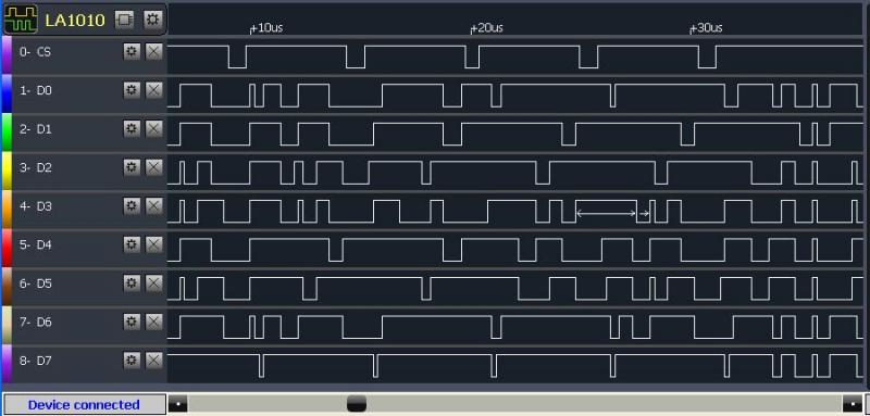

    Продолжаем. По моему дизасму код записи в регистры DMA, вроде, вот:
    fc09 3e80      ld      a,80h
    fc0b d3e8      out     (0e8h),a  // Программирование конфигурации
    fc0d 3eb0      ld      a,0b0h
    fc0f d3e4      out     (0e4h),a
    fc11 3ef7      ld      a,0f7h
    fc13 d3e4      out     (0e4h),a
    fc15 3ecf      ld      a,0cfh
    fc17 d3e5      out     (0e5h),a
    fc19 3e87      ld      a,87h
    fc1b d3e5      out     (0e5h),a
    fc1d 3ec3      ld      a,0c3h
    fa6c 3ee4      ld      a,0e4h
    fa6e d3e8      out     (0e8h),a  // Программирование конфигурации и старт DMA
    В DMA оно и пишется, вроде...
    UPD Вроде, понятно. Запросы на DRQ идут слишком часто и поэтому ВТ не может даже одного цикла отработать.
