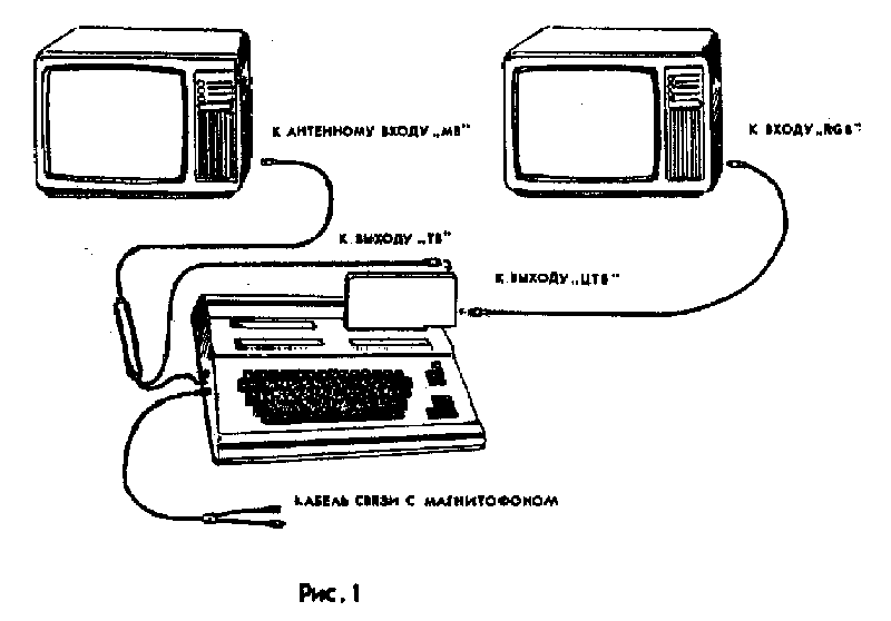

    Ещё раз, для тех, кто в танке

    Продолговатая маленькая коробочка слева - это модулятор. Чёрнобелый видеосигнал идёт с компьютера (разъём слева) на модулятор и на модуль МЦПГ тоже.
    Почитай у меня на сайте http://bashkiria-2m.narod.ru/arendatr/index.html Правда, народ принудительно выставляет windows кодировку, а сайт был в КОИ-8.

    b2m,
    да я эту картинку и смотрю (просто в жизни никогда к ТВ такие разные компьютеры не подлючал, максимум что помню как БК как-то в антенное гнездо вставлялось, а может ошибаюсь)
    Значит вывод такой
    Все-таки в МЦПГ разъем (ввиде антенного гнезда) этот тот же чернобелый выход как и в корпусе самого моноблока. Но чтобы получить картинку чернобелую та ТВ, нужен еще и модулятор. (про цветной вывод, это аналогично как и в ПК8000).
    Вот теперь интересной тот ТВ выход в МЦПГ, может это и есть композитное видео
    Тогда взять кабель и в RCA гнездо Телевизора и вставить (и будет ли оно работать?).
    (почему я все тут так стараюсь по 20 раз уточнить, просто "лучше перебздеть, чем недобздеть")
    Можешь, конечно, попробовать, но по моему глубокому убеждению, это не выход, а вход. И подавать на этот вход надо сигнал с выхода ТВ компьютера.
    Спасибо за терпение и пояснения.
    Надо тогда разобрать и посмотреть куда делся тв-выход из моноблока.
    Конечно в будущем надо будет делять такой же адаптер как и для пк8000
    (Жаль что нигде пока нет схем)
    Как предположение: его запаяли на один из свободных пинов разъёма, и в МЦПГ тоже сделали перемычку на этот пин. Тогда, если воткнуть МЦПГ в правильный разъём расширения, получишь буквы на цветном телевизоре. В таком случае, выход чёрнобелого видеосигнала тоже можно брать и с разъёма ТВ МЦПГ.
