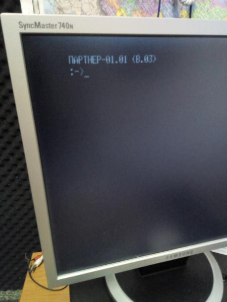

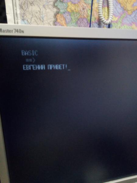

    Подключил партнер на днях к компу, через тв тюнер, напрямую. Работает отлично.
ID:	73724 Нажмите на изображение для увеличения.
    Подключил с выхода(антена) "Партнера" на видео вход (тюльпан) тв тюнера.
