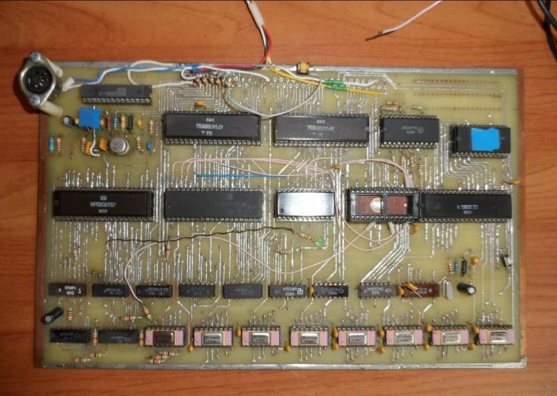

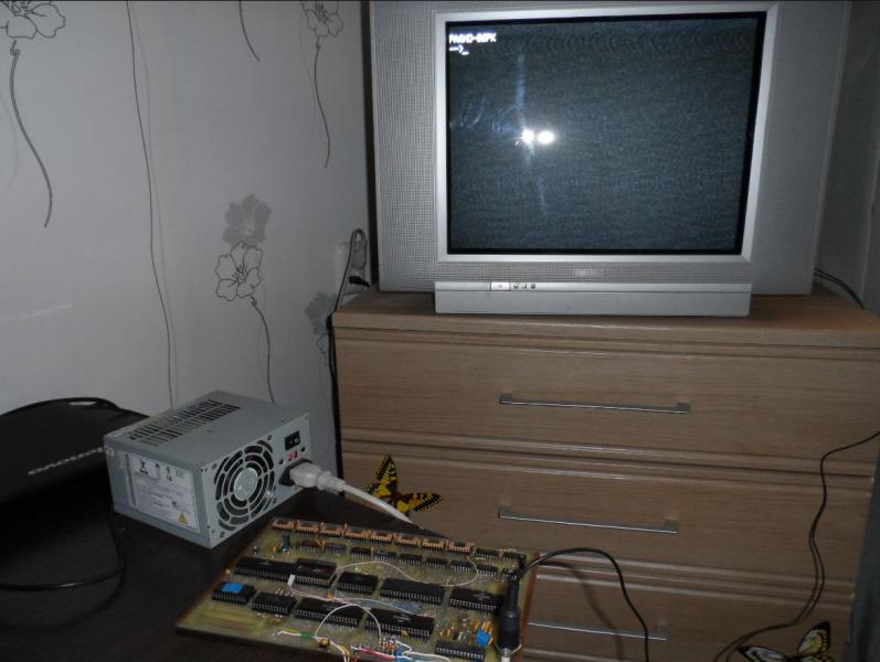

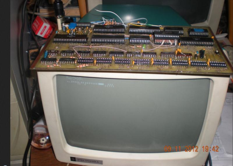

    После года сборки вот что получилось, плату травил сам, металлизацию проволочкой паял. В отладке помог Rokl

    Ратмир, А что во второй ПЗУ? Которая в бутерброде.
  11. #100
    07.05.2013
    1,212
    344
    138
    113 сообщений
    Монитор 16к, сверху статика 62256

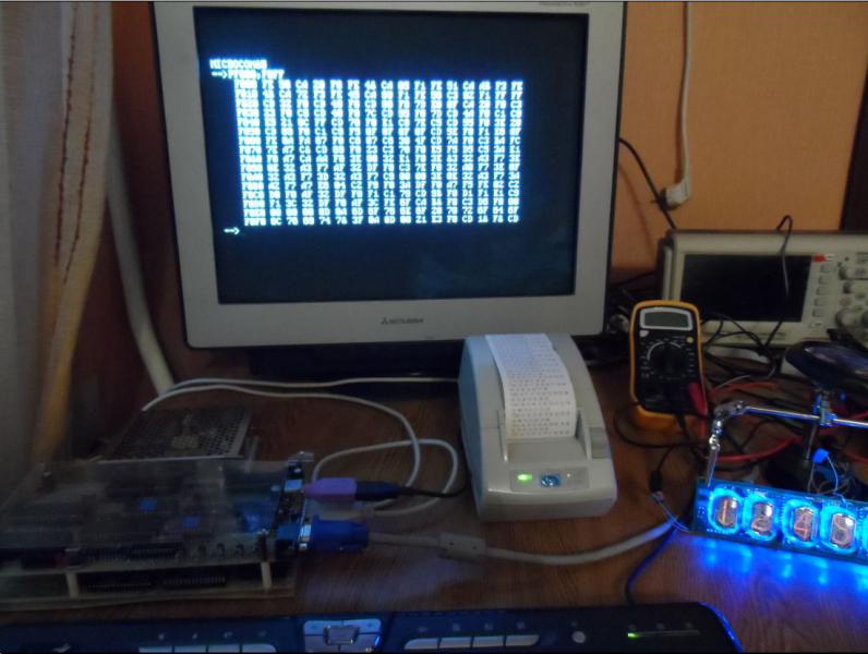

    Еще один Микроком85
    c LPT и RAM-ROM диском
