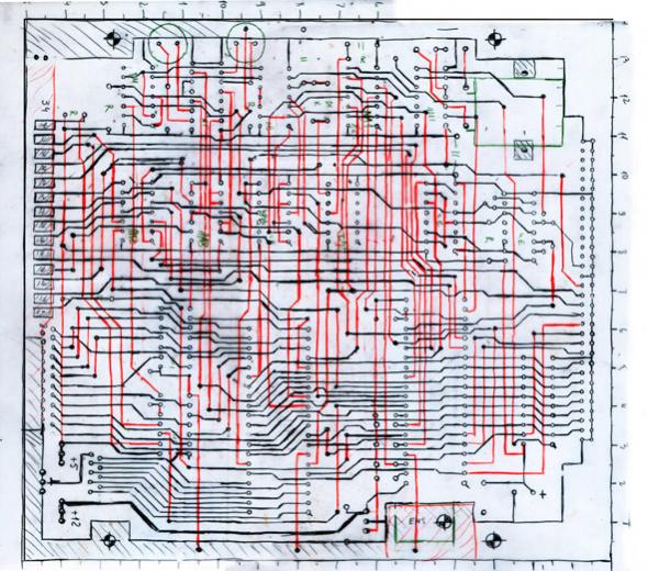

    "Импульс-035" третья (и последняя) модель РК-подобных ПК, разработанная и выпускавшаяся кооперативом "Импульс".
    В результате очередных "археологических" раскопок в рулоне со старыми музыкальными плакатами были обнаружены чертежи печатных плат "Импульса-035" и контроллера дисковода к нему (два варианта платы процессора и один контроллера). Чертежи выполнены на лавсановой кальке в масштабе 2:1. Чисто теоретически можно по ним попытаться восстановить схемы, по крайней мере, схему контроллера, если это кому-нибудь еще нужно.
    Плата процессора в первом варианте 320х180 мм. Половина платы немного доработанный процессор с 60 кБ ОЗУ и 8 кБ ПЗУ (4 х 2 кБ), вторые полплаты - электронный диск: 128 кБ ОЗУ (2 линейки по 8 шт 565РУ7) и 8 корпусов ПЗУ. Во втором варианте - только собственно плата процессора без электронного диска.
    Плата контроллера дисководов 150 х 140 мм. Контроллер выполнен на основе на 1818ВГ93 и 580ВВ55, один порт которого используется в качестве порта принтера.
    Рисунок платы в нормальном разрешении можно скачать отсюда
    Это как интересно? Микросхемы К565РУ7 имеют ёмкость 256 х 1. Из чего следует, либо 512 Кбайт, если организация 8 бит, что скорее всего. Либо 256 Кслов 16-разрядных. А не использовать часть адресов, что бы получить 128 Кбайт, как-то расточительно, тогда уж проще применить дешёвые и очень доступные, как тогда так и сейчас К565РУ5.
