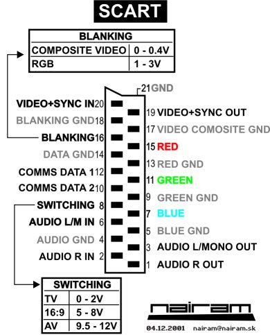

    Случилась затыка с выводом черно-белого сигнала. Собрал по схеме (рис.2) (VT4). Нагружаю вывод C19/C20 на Scart - сигнал гасится чуть ли не в ноль. Без нагрузки синхроимпульсы с видеосигналом прекрасно присутствуют. В чем дело?

    fifan, конденсаторы на выходе "закороти". Уже проходили это на Орионе с аналогичным "миксером".

    Ничего не помогло. Довел амплитуду до 4,4 В на выходе. Ситуация та же: как только подключаю разъем к Скарту амплитуда падает до нуля и соответсвенно ничего нет на экране... Можеть у меня на телевизоре входные цепи со Скарта перегорели?

    А ты точно не ошибся в распиновке скарта и точно ли не коротят соседние ноги в пенельке скарта? проверь свой видеовзод со скарта не висит ли он на земле. а еще проще - попробуй на тюльпан composit видео свое подать и посмотреть упадет или нет уровень.

    fifan, сверь свою распайку. Не повесил ли ты сигналы цветности на соседние "цветные земли"?

    На выводе 16 у меня 1,7 В, вывод 8 я никогда не использовал. Поправки: я подаю черно-белый сигнал; все работает при подключении Speccy2007.

    fifan так а как ты подал сигнал с цифровой микросхемы ( еще и низковольтной) на аналоговый вход телека? ты бы хоть эмитерный повторитель на каком нибудь КТ315 сделал. иначе выход у тебя не предназначен работать с такой нагрузкой! возьми для теста 555ЛН1 и через 2 инвертора подряд подай синхру на телек через резистор в 100 ом. и посмотри разницу.
    стоп - или ты с какого вывода разьема на телек сигнал подаеш не с ХР7.7? и еще - не перепутал ли случаем подключение кд522 - у них с 1N4148 маркировка противоположна.
