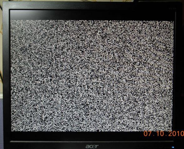

    Интереса спортивного ради сваял VGA-видеогенератор Специалиста.
    Здоровски укладывается как раз по размерам монитора
    fifan, ты не мог бы поделиться контроллером клавы и базовой прошивкой монитора - побаловаться в простейшем Специалисте?

  10. #109
    03.07.2005
    10,168
    147
    55 сообщений
    fifan, нет еще. Вчера просто прикрутил процик и получил матрасик на экране. Больше пока ничего не успел.
