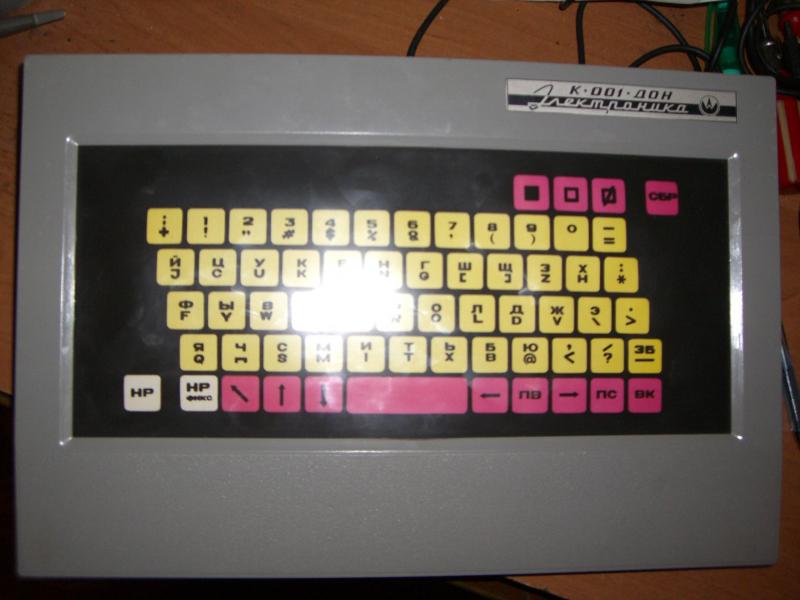

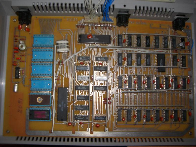

    раздобыл Электроника К001 Дон. пока только комп, но хозяин говорит, что, возможно, найдет схемы. к сожалению, комп нерабочий, обе ПЗУ дохлые.
ID:	33056   Нажмите на изображение для увеличения.

    с РФ2 или РФ5 у мну большая напряженка. думаю поставить флешь w27c512, их есть у меня.
    Вопрос: А11, А12, А13 заводим на флешь, ОЕ формируем по схеме монтажное ИЛИ, диоды анодами к DD51, катоды в кучу + резистор подтяжки. все правильно?
    Или проще сделать OE из А11-А13 на элементе ИЛИ-НЕ?

    Что-то как-то сложно. Все выводы, кроме выборки OE берём с РФ2. Недостающие, а именно адресные А11...А13 - с процессора, может через буферы. Выборку с дешифратора ПЗУ и ВВ55 - на ОЕ 27512. Правда данной ПЗУ будет жирно, т. к. вся память программ Специалиста больше 12 кБайт не выбирается (на фотке видно 2 кБайта х 6 шт.), так что нужно будет А14, А15 на ПЗУ заземлить. А можно эти выводы на джамперы повесить и выбирать до 4-х разных прошивок.
