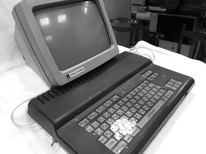

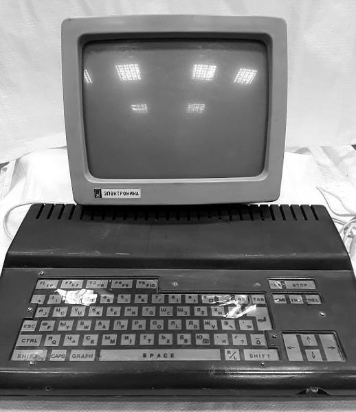

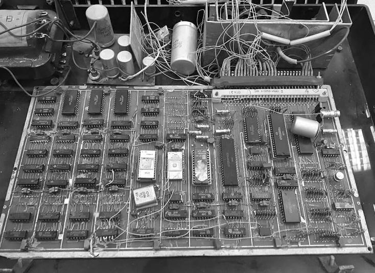

    По умолчанию Нашлись фото очень убитой Омской "Радуги"
    К сожалению и компьютер слишком повреждён, и фотографии низкого качества. Но это лучше чем ничего. Надеюсь владелец свяжется со мной и вышлет материал лучшего качества.
    Беглый анализ:
    - Ряд микросхем тупо выкушен. Не хватает около 7ми микросхем.
    - Некоторые корпуса заменены на планарные версии.
    - напаяна доработка, слева внизу.
    - На плате единственный разъем от которого идет разводка по корпусу.
    - Три ПЗУ разной ёмкости в центре платы. "Зачем?" я увы не помню.
    - Слева от ПЗУ стоят 16 микросхем динамической памяти.
    - Справа от ПЗУ процессор, а справа от него два 55 порта, возможно, один клавиатура (периферия) другой звук.
    - Рядом похоже на 2 штуки ВИ53. Одна на звук другая (вероятней) на принтерный интерфейс. Просто на сколько я помню, в техникуме тогда все устройства были с токовой петлей.
    - Виден операционный усилитель в металлическом корпусе.
    - Справа внизу виден кластер резистивных ЦАП для звуковой системы.
    - Слева вверху (возможно) двух-портовая память палитры. Три штуки по 4 бита каждая (12 бит). Но точнее сказать не могу.
    - Видно что корпус сделан из оргстекла и окрашен снаружи.
    - Радиатор охлаждения БП сделан или листового метала студентами.
    - Сам БП на стандартном трансформаторе.

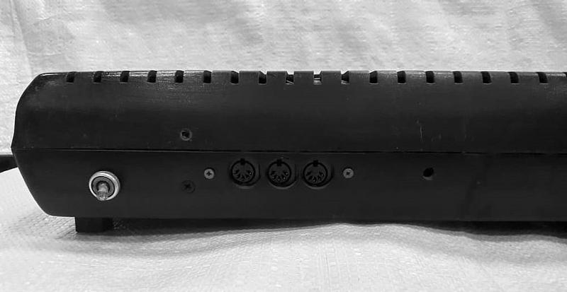

    - На задней стенке три разъема: звук, магнитофон, и принтер.

    - Тумблер слева скорее всего питание.
    - Функцию тумблера на задней панели не знаю.
    Поправка: Наверное все-же одна ВИ53 и одна 51

    А кроме "похоже на 2 штуки ВИ53" почему Вы решили, что это клон Специалиста? На Специалисте клавиш Caps, Shift, Ctrl и Esc никогда не было. Почему всего 5 функциональных клавиши, остальные надписи не видны. Нигде не написан тип процессора, кроме ПЗУ не упомянуты ещё какие 24 выводные микросхемы. Очень плохие фото - зачем выкладывать фотографии сюда на форуме? Тут они жёстко уменьшаются и в размере и качестве. Пользуйтесь такими хостингами фотографий и оттуда вставляйте ссылку.
    Этот компьютер моя дипломная работа.
    И что с того? Может прочитаете хотя бы первый пост всей этой ветки, там есть информация о Радуге.
    Двух-портовая память.

    И что? Ну кроме ВИ53 никакие типы микросхем не указаны. Ну и как можно назвать клоном компьютер в единственном экземпляре? Так, проба развести схему на большой плате по своему. Если бы им пользовалось энное количество пользователей. Был такой компьютер Эрик, но кроме самого автора ни у кого его не было. Мы его тоже назовём клоном?
