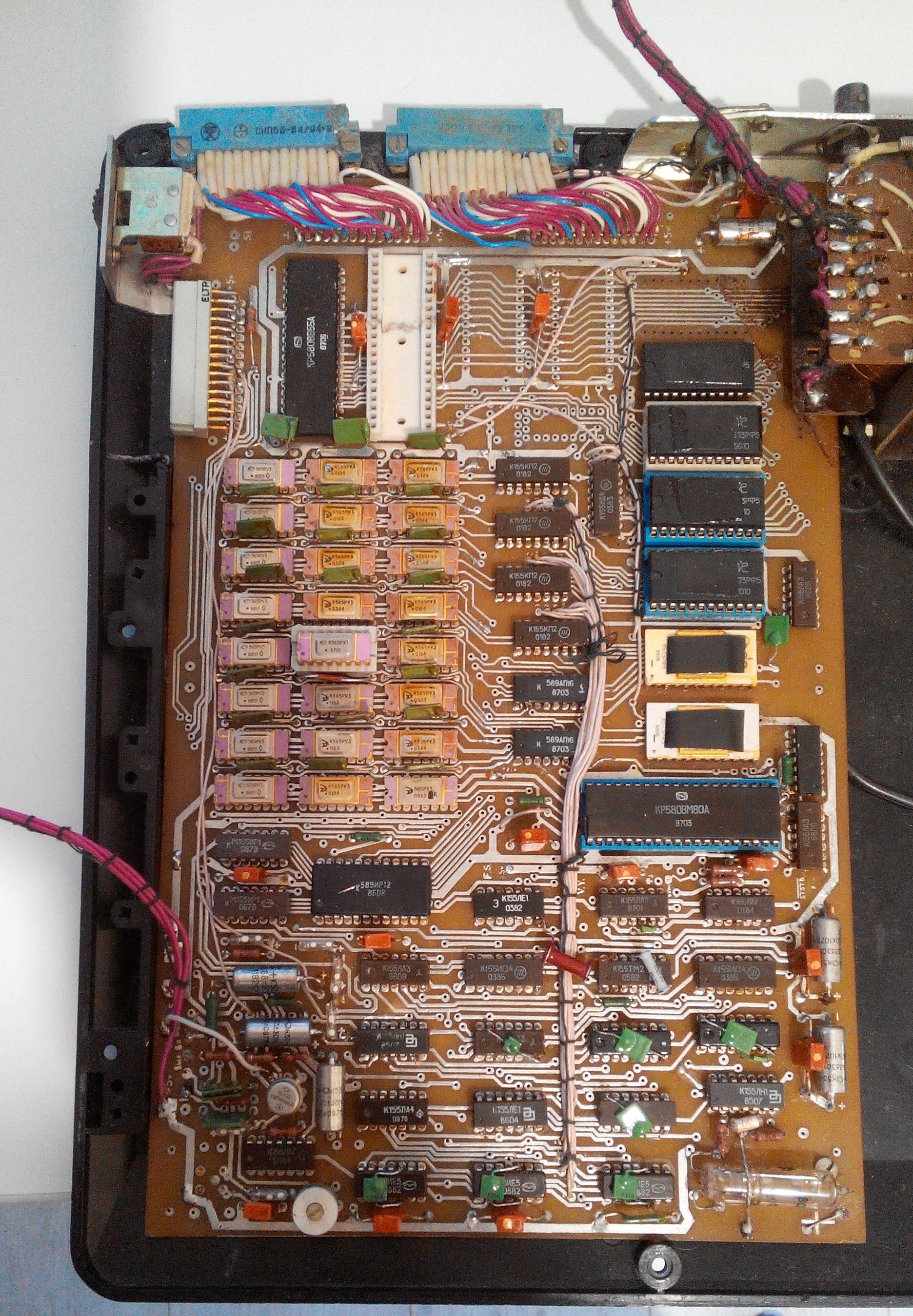

    На одной из барахолок продается такое (фото из объявления). Мне очень напоминает "Специалист" (по составу и количеству микросхем). По описанию продавца "продам плату от старого пк, кварц-8мгц, Р565РУ6-24 шт.модель неизвестна, работоспособность тоже."

    Интересный вариант. Причём ВВ55 2 штуки - никогда не встречал.

    Помогите опознать вариант Специалиста. Хочу восстановить, но не знаю какую схему использовать. Форум и интернет перерыл, ничего похожего не нашел.
    http://sibeas.ru/specialist.jpg

    Могу посоветовать оригинальную схему от Волкова. На схеме ещё не показаны 5 штук ПЗУ и ещё одна ВВ55. Только позиционные обозначения (если микросхемы на плате подписаны) может не совпадать.

    Вероятней всего родом из Харькова. У меня в конце восьмидесятых был такой, привезенный из Харькова студентом ХИРЭ (по его рассказам, у них почти в каждой комнате общежития был такой Специалист). Этот экземпляр попал мне сейчас тоже из Харькова, тоже от бывшего студента ХИРЭ. Схемы ни тогда ни сейчас от него не было, ориентировались на первую схему в Моделисте-конструкторе, с учетом замены РУ3 на РУ5.
    Плата очень тонкая - 1 мм.
    Недавно форумчанин siemensC35 поделился сканом похожей платы, но с другими разъемами и без второй ВВ55.
    Я так понимаю, это тоже харьковский вариант или другой?
    Пока вдохновение было запихнул сканы в лейку
    Конверсия из Лейки в P-CAD 2002
    Расставил некоторые детальки

    Я тут сходил на сайт fifan - http://www.spetsialist-mx.ru/index16.html
    И обнаружил похожесть последней платы (пост выше) с Эховским вариантом - там практически такое же расположение деталей за исключением линейки ПЗУ.
    Я так полагаю, что это по сути переразводка Эховского варианта, кроме того - тот клон, который вы назвали "Харьковский" похож на скан платы от siemensC35, с которого я делал конверсию.
    Итого возможно предположить, что схема у них возможна одинакова, только в "Харьковский" добавлена дополнительная ВВ55 и соответственно перенесена УД6 вниз. И из того что компы делались похоже Харькове, то возможно это все тот же "Эховский" вариант только в двух дополнительных вариациях.

    Еще немного зарисовок.
    Подумал, что сначала надо оригинальную схему нарисовать, а потом уже коцать - так по крайней мере будет понятно.
    Посему для начала срисовал плату из журнала МК за 88 год
    Что набросал в лейке
    А вот когда расставил детальки в P-CAD

    Мне кажется последний вариант на 8*3 РУ3/6 не будет востребовать из-за большого количества микросхем ОЗУ.
