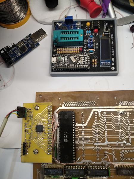

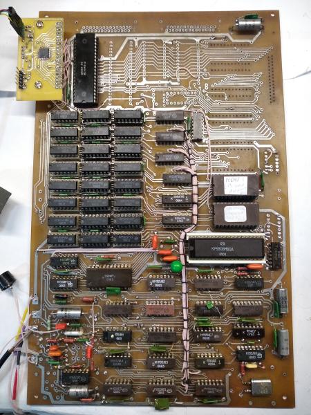

    Евгений из Климовска предоставил фотографии клона, разведённого где - то в московском НИИ в 1988 г. Компьютер похоже собран по схеме Волкова из журнала Моделист-конструктор со всеми дополнениями. Видно что разведены три линейки ОЗУ К565РУ3, но на плате распаяна одна линейка К565РУ5. Кто-нибудь сталкивался с этим экземпляром?

    На страницу о клонах выложил информацию о клонах "Крамоторский" и "Уфимский".

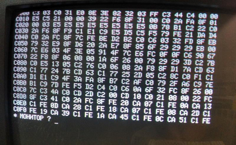

    Попала такая плата, "Уфимская", к сожалению, без ПЗУ и ОЗУ, запустил от делать нечего...
    РУ3 искать было лень, переделать на одну линейку РУ5 тоже, в общем, в хламе была найдена плата с РУ5, выпаял, прогнал ДРАМ тестером и воткнул. Клавы нет, собрал адаптер PS\2. Прогнал тест-М, все кнопки проходит, загрузчик\монитор1 тоже норм. Запустил без ВН59 и ВИ53, снизу перемычки на стандартную схему по журналу, обвязку ВН59 и ВИ53 перерисую, сходу не понял как должна работать, еще непонятный узел на к155ЛА7 в левом нижнем углу, похоже был какой-то преобразователь на -5 в, схемы\обвязки нет, по фоткам тоже не понятно...у Юрия Сергиенко на фото 6 ПЗУ, загрузчик, монитор и видимо 3 шт. бейсик, в 6-ом ПЗУ интересно что? если там что нибудь для ВН59 и ВИ53...
    Собираю SD-card Reader, до играбельного состояния доведу уж...
