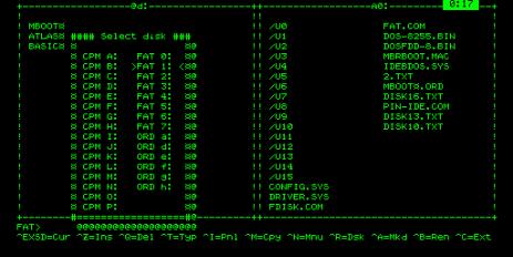

    Сегодня попалась мне моя программулина, написанная уже наверное лет десять назад (последняя модификация 2010 год). Представляет собой некую утилиту на базе портированного мной библиотеки FatFS от ELMChan. Как понятно, оно умеет читать/писать файлы на FAT-томах (FAT12/16/32), обмен ведется с дисками CPM и/или Ordos (как ROM-диска, так и дисков в ОЗУ которые не потерты самой CPM). Поскольку с устройствами (IDE,SD,etc) работает через IDEBDOS, а сама по себе CP/M-овская, то запустится на любой CPM Ориона для которой есть версия IDEBDOS. Есть два режима работы: CLI (командный - из CPP CPM) и двухпанельный "командер".
    Чем мне самому оно нравится. Это единственный "панельный командер" (пускай и недопиленный) из мне известных на Орионе, который корректно отображается по RS-232 (это когда вы в CPM консоль через IOBYTE назначаете на RS-232 и подключаетесь внешним сериальным терминалом). Когда-то давно пробовал с Нyperterm виндовозным (он умеет VT52). К сожалению, в Win7 (которай у меня сейчас) его выпилили. Еще нравится как написано (хвастаю). Пытался изобразить в "графических объектах" квазиобъектную иерархию (насколько это можно сделать на структурах и процедурах) по аналогии с VCL CBuilder/Delphi и механизм сообщений (messages) между объектами-окнами по аналогии с Виндой. Окошки с буфером (сама прога содержит "подкладной" эмулятор VT52 чтобы буфер соответствовал экрану), и т.п.
    В-общем, исходники(попробовал пересобрать - все ОК) и бинарь на гите, в эмуляторе работает (понятно, глючит иногда, но кому сейчас легко), на реале может тоже попробую, сегодня проверил - в эмуляторе расковырял этой утилитой образ с разделом с файловой системой фат, подцепив его как IDE-устройство. "Панели в тексте" выглядят так:
