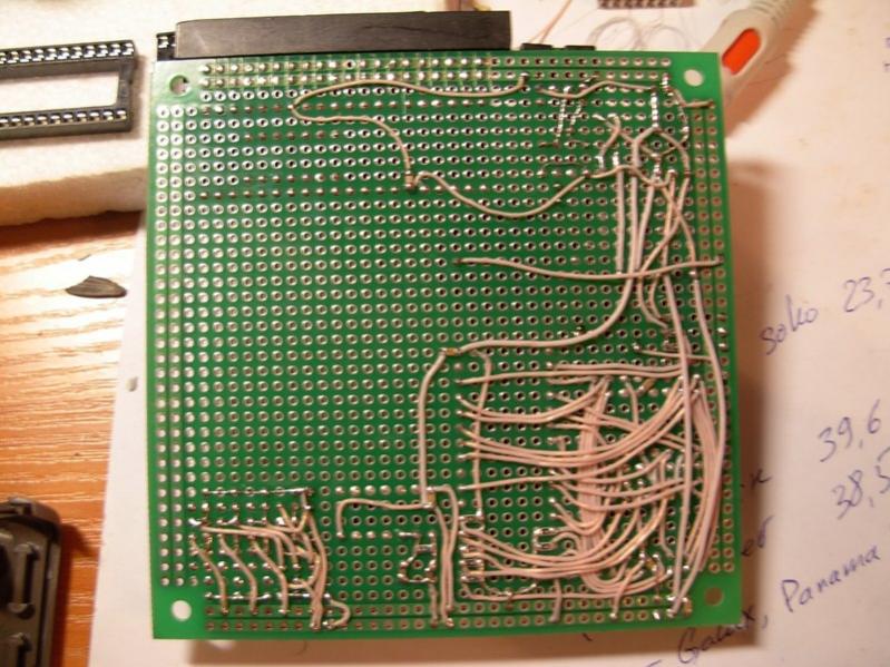

    если возможно, можно посмотреть плату с обратной стороны
    Счас, сфотографирую...
    Вот. Пришлось аккум на фотоаппарате минуты три подзаряжать
