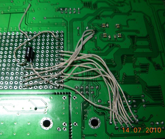

Сергей, твоя плата. Отправлю в таком виде (только SD заберу).
Монтаж часов делал навесной, чтобы не "пачкать" макетное поле. Проводочки и часы припаяешь сам, как посчитаешь нужным. Схему-рисунок подключения далласа нарисую.

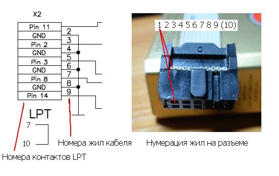

Разъем LPT нашелся только один, отправил его Владиславу поскольку посчитал что тебе будет проще собрать кабель самостоятельно. Распиновка кабеля есть на схеме Ориона от Алексея. Единственное соединение отсутствующее на той схеме - перемычка между 7 и 10 ногой LPT-разъема.
П.С. Добавил в пост проект зашитый в плату. На всякий случай. С "обычными" платами также работает, но требует тестинга.

Картинко сверху
---------- Post added at 17:35 ---------- Previous post was at 17:32 ----------
Млин, забыл добавить, что GND на LPT - это ноги от 18 по 25-ю...
