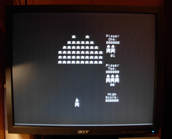

    Вот фотоотчет.
    Galax работает без нареканий.
    Panama Joe в ч/б варианте смотрится оригинально Обратите внимание на непонятные полосочки в левой части экрана. В цветном варианте на эмуле их нет. Скрыты раскраской, чтоли? И в ней проблемы с управлением. Указанные Z H J F Space не работают. зато вверх/вниз почему-то управляется стрелками вниз/вправо Как идти влево/вправо - так и не нашел. Нет ли в программе опроса порта клавиатуры по IN (F4) ? Такой дурдом я еще не привинчивал
    Тэкс, нашел лево/право. Это оказались Enter/TAB

    C клавиатурой может быть путаница если игра заточена под МС7007 по лениградской схеме (или неверно настраивается на тип клавиатуры при старте - обычно по нажатию указываемой на экране кнопки), т.к. у лениградской МС7007 и РК86 одинаково настраивается и опрашивается порт F400, а матрица кнопок отличается.
    Прикручивай IDE - там больше тестового материала

    Раз Galaxian работает, значит такой скан у ewgeny7 сейчас проходит.
    Если в Panamе Joe есть глюки, значит "супербыстрый" скан не проходит
    я так понимаю
    Евгений писал, что работаю обе, просто у него почему-то определилась клава МС7007 вместо РК86 - а такое бывает с автоопределением и на реале, если при старте игры по приглашению "Press Enter" вместо Enter ляпнуть какую-нить другую клавишу:

    Евгений, напиши что же все-таки работает, а что - нет.
