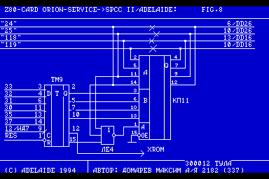

    Много нервов отняла матрица переключения банок ОЗУ, ибо условия выбора сильно усложнились.
    А казалось бы - всего одна КП11 в Z80 card II.
    А сколько сейчас ОЗУ применено? Диспетчер по 16к должен адресовать 256к. А по 64к в максимуме - 16M.
    Спроектируешь возможность расширения ОЗУ без смены прошивки CPLD - просто добавлением мсх ОЗУ?
    До какого объема и какимим корпусами?
    Да не, другое. Диспетчер теперь позволяет писать данные в банку "1" и более, даже если пишешь в "0". По адресам 0-3FFF разумеется. Фулрам добавил условий выбора.
    И всё это барахло, насколько я знаю, в реальном железе стоИт не на ЗХ-кард
    Спроектируешь возможность расширения ОЗУ без смены прошивки CPLD - просто добавлением мсх?
    Так и есть. ОЗУ используется 16-битная, увеличение объема делается за счет использования старших адресов на выходах ПЛИС (А16', А17'). Итого 512кб на одном чипе ОЗУ. СтОит микросхемка 118 рэ. Вроде недорого? Можно привинтить еще один чип, если добавить еще один адрес. А нужно ли???
    хочется от 512 до 1024к (при наличии $$$ на доп. мсх). Более 1024к закладываться думаю не имеет смысла.
    в банки 0...3 если быть точным, независимо от порта F9 (ну, я тут уже описывал). К примеру, если порт FB содержит 00001110b, то обращение на запись/чтение, к примеру к 0:1234h или 3:1234h или 7:1234h или AF:1234h или ..., будет всегда приводить к обращению к ячейке 3:9234h.
    А КП11 стоит все же на Z80-card II - мсх D4, схема тут:
    http://zx.pk.ru/showpost.php?p=208811&postcount=201
    На плате Ориона128 для диспетчера 16к делается только 4 пореза как показано на картинке (здесь КП11 и ТМ9 - это D4 и D5 на Z80-card II), обрезки дорожек A14, A15, A16, A17 заводятся на кард.
    Да, действительно, недоглядел
