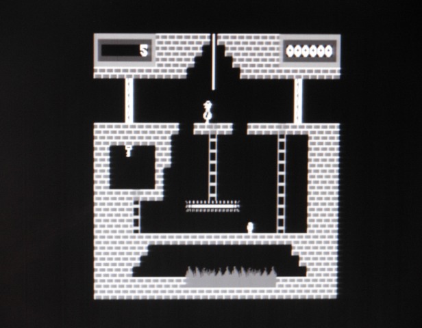

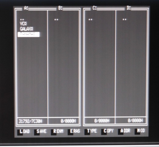

    Отчёт:

    Круто конечно , а что так экран сплющен?
    Это как?
    Самый настоящий орионовский экран. А то, что маленько "овальный" - дык съемка с близкого расстояния

    Вроде, когда ты собирал рассыпушечный - вроде экран был более пропорциональным по горизонтали. А сейчас он сплющен.
    Неа, это кажется. Экран у Ори почти квадратный, несмотря на 384х256 точек. Просто ТИ у него 10Мгц а не 7Мгц как на спектруме, потому и кажется "сжатым" по бокам. При рисовании окружностей на Орионе используют корректирующий коэффициент. Вроде 0,8 ЕМНИП...
    Ну на телике раньше могли и растянуть в таком случае. А сейчас это уже не айс такой экран. А ты на ТИ сильно завязан? Может как в Специалисте до 8МГц опустить - ну это чисто теоретически
    В принципе можно, конечно. Счетчик строчный укоротить, кварц на 16 вместо 20, синхру перенести...
