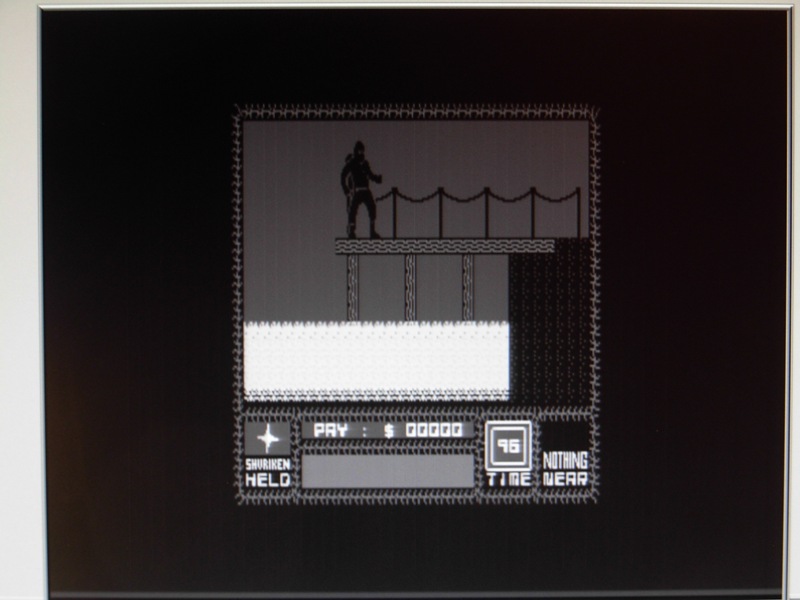

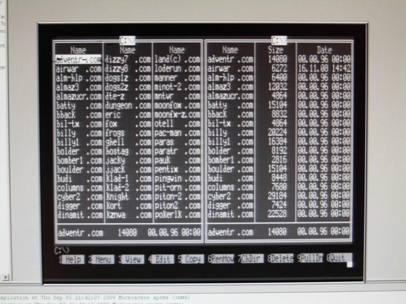

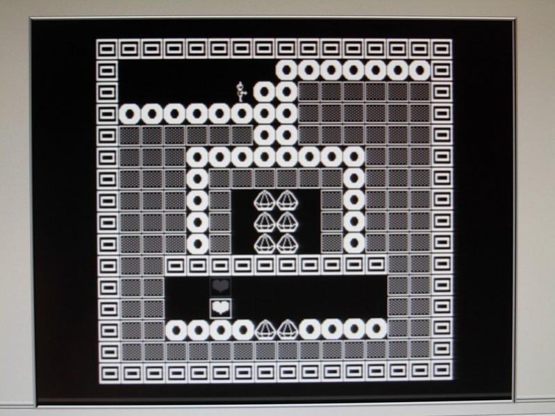

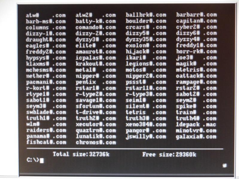

    Ну, типо вот. СР/М запустилась.
ID:	13148   Нажмите на изображение для увеличения.
ID:	13149   Нажмите на изображение для увеличения.
ID:	13150   Нажмите на изображение для увеличения.
ID:	13151   Нажмите на изображение для увеличения.
    Дописывай в подпись еще одну строчку.
    А сколько памяти показывает тест при старте CPM?
    Еще в User15 (у него имя "system") есть прога mshell30
    Она садится резидентно в память и вызывается по CTRL+SHIFT+J из любого режима CP/M, где есть ввод с клавиатуры. Там есть пункт memory - интересно, что покажет.
