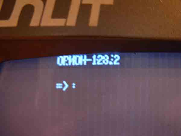

    Ну вот, результаты начали проявляться.
    Надпись на экране соответствует поставленной цели

    Круто!
    Это с внешним ПЗУ? Т.е. и с времянками 70ns?
    А буквы действительно отображены на экране с вкраплением "лишних точек" или это мне показалось?

    Да, с внешним.
    С буквами есть косячок, объясняется моей ошибкой. Видеобуфер не успевает в одном такте и записать байт и вывести бит на экран. Но это лечится или прямым выводом первого бита (минуя буфер) или предварительным чтением байта и выводом его в следующем знакоместе. Интересно, а как это сделано в оригинале?

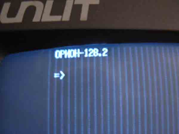

    В упрощенном виде так.
    Полосы исчезнут в 128кб варианте.
