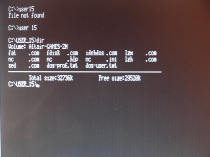

    Но он там есть! speed.com.

    Хм. Это версия еще до того как я добавлял в бутсектор счетчик до "SECTOR 23". Ведь он же у тебя был! Я синхронно с этой правкой бутсектора еще и файлы туда дописал!
    Ниччего не понимаю...
    и fat.com при запуске ничего не пишет? А должен. Я сегодня его заменил. И обновил на сайте.
    Загрузи еще раз этот файл:
    http://orion-z.hoter.ru/file/337/5288_games.zip
    В архиве файл games.ohi какую дату имеет?
    Файлик закачал, через полчасика будет отчет.
    Fat.com просто висит...
    ---------- Post added at 19:07 ---------- Previous post was at 18:24 ----------
    Вот теперь все проги на месте
    speed.com показал немножко другие результаты - 0,9 в нормальном режиме и 1,97 в турбо. Т.е. согласно тесту получаем 2,25 и 4,9Мгц соответственно. По ощущениям казалось побыстрее (запускал эмуль параллельно).
    фат.ком работает, но пока не разобрался нафик он нужен
    М80 - ассм?
    Что такое exit.com - пробовать не буду. Вдруг, в самом деле полный эксит получится
    Пофиксил несколько багов. В том числе "укоротил" прерывания в 4 раза.
    Ибо в турбе многие игрушки слетали. И СР/М стало успешнее пролетать "узкое место".
    М80 - ассм?
    m80 - макроассемблер.
