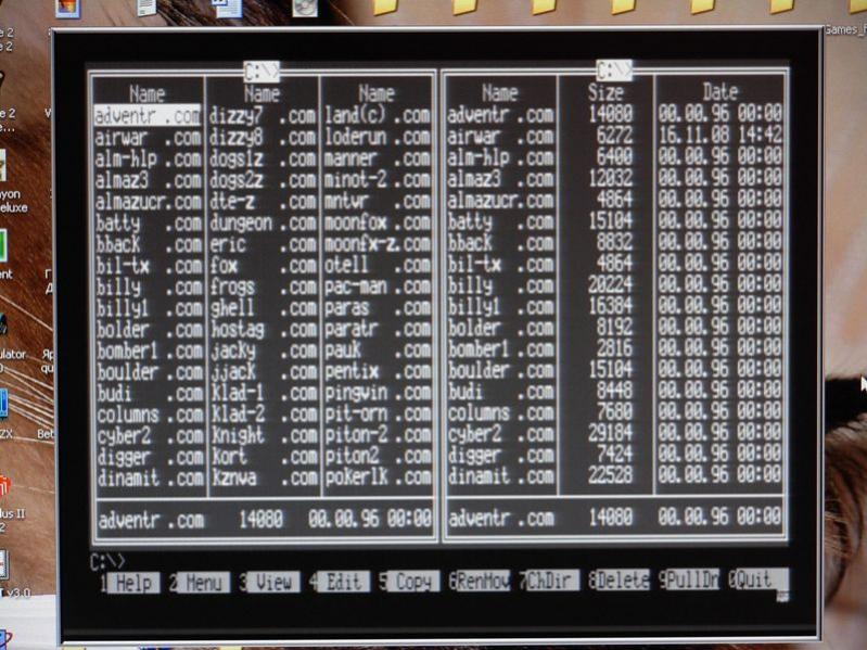

    Кстати, только что обратил внимание: на картинке, где панели Нортона в правой панели (панель в режиме full), у тебя даты/время файлов имеют вид "63.00.96 63:63". Это какие-то чудеса чудесные, т.к. образ диска
    http://orion-z.hoter.ru/file/337/5288_games.zip
    и в эмуляторе, и на реале показывает даты "00.00.96 00:00" - это расшифровка дат, когда на свежесгенерированной системе соответствующие сектора HDD заполнены нулем (в этой ОС даты считаются с полуночи начала 96 года).
    В самой распоследней версии какие даты файлов показываются?

    Нормально вроде...

    Нормально вроде...
    т.е. что-то поменялось с момента 307 поста (см. картинку по ссылке, меня не глючит? )
    http://zx.pk.ru/showpost.php?p=217048&postcount=307
    Ага. Изменилась работа с ВВ55.
    Сейчас проект дошел до состояния, когда уже не знаешь что улучшать...
    Чую своим чуем, что заменив ВВ55 на 8255 всё заработает совсем чётко.
