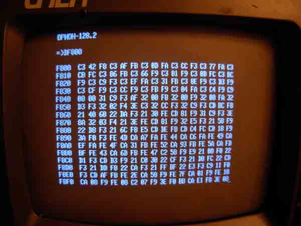

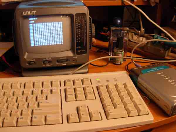

  9. #38
    03.07.2005
    10,168
    147
    55 сообщений
    Вот, типа клавиатуру подключил...
    Работает...
    Теперь можно цеплять все остальные порты.
